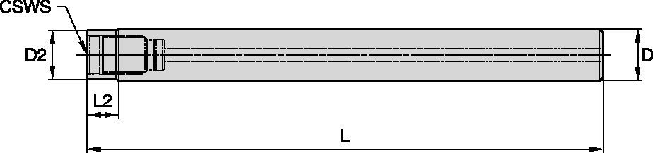

Para adaptar o sistema Duo-Lock™ ao fuso, uma ampla variedade de adaptadores e extensões estão disponíveis.

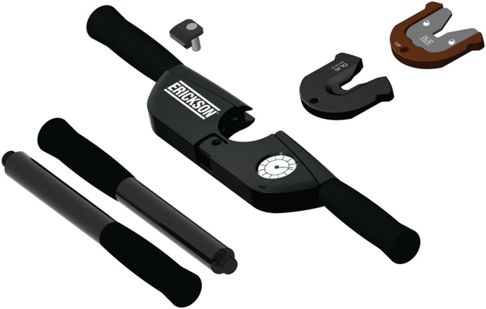

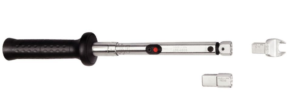

Com uma chave Duo-Lock™, a troca de ferramenta fi ca fácil e pode ser feita em segundos.
