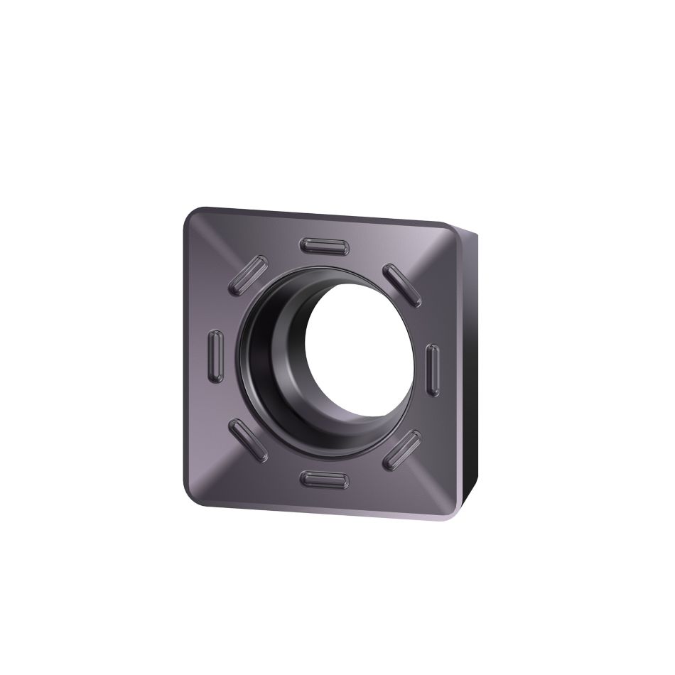

5230VS12 Series • Carbide Insert • SDHT12-EN422 • Light Machining of Steels and High-Temperature Alloys
Shoulder milling insert with four cutting edges, precision ground.
Número de material5652140
Referencia ISOSDHT120412EN422Referencia ANSISDHT120412EN422
5230VS12 IN SDHT12-EN422 Milling - 5652140 - Kennametal
$24.78/cada una
  • P Acero
  • M Acero inoxidable
Drawings for 5652140
CalidadSP6519
Grosor de plaquita [S]4.75 mm
Grosor de plaquita [S]0.187 in
Longitud de filo de corte de plaquita [L10]12.7 mm
Longitud de filo de corte de plaquita [L10]0.5 in
Radio de esquina [Rε] 1.2 mm
Radio de esquina [Rε] 0.047 in
Grosor medio de las virutas [HM]0.05 mm
Grosor medio de las virutas [HM]0.002 in
Filos de corte por plaquita4
  • Acero
  • Acero inoxidable
SP6519
SP6519
Calidad de metal duro recubierta con nanocompuesto de PVD TiAlN en sustrato resistente. Se utiliza principalmente para el mecanizado general e intensivo, en húmedo y en seco.
Leer másView Less
