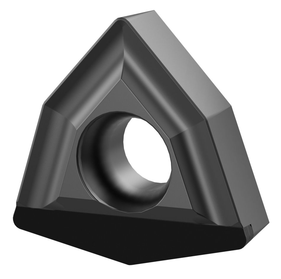

Número de material4115437
Referencia ISODFT110508STReferencia ANSIDFT110508ST
- N Materiales no ferrosos
| Número de material | 4115437 |
| Referencia ISO | DFT110508ST |
| Referencia ANSI | DFT110508ST |
| Calidad | KD1425 |
| Longitud de filo de corte de plaquita [L10] | 11.53 mm |
| Longitud de filo de corte de plaquita [L10] | 0.454 in |
| Tamaño IC de plaquita [D] | 17.6 mm |
| Tamaño IC de plaquita [D] | 0.693 in |
| Tamaño de orificio de plaquita [D1] | 5.85 mm |
| Tamaño de orificio de plaquita [D1] | 0.23 in |
| Grosor de plaquita [S] | 4.81 mm |
| Grosor de plaquita [S] | 0.189 in |
| Radio de esquina [Rε] | 0.8 mm |
| Radio de esquina [Rε] | 0.031 in |
- Materiales no ferrosos
KD1425
Composición: Una calidad PCD multimodal con una variedad de tamaños de grano soldados en un sustrato de metal duro
Aplicación: Diseñada para resistir abrasiones extremas, junto con buena resistencia del filo para aplicaciones exigentes. Una opción ideal para aleaciones de aluminio con alto contenido en silicio, materiales bimetálicos (AL/GCI), MMC, plásticos reforzados con fibra de carbono y otros materiales abrasivos no metálicos.
- Plaquitas con punta PCD para mecanizar materiales no ferrosos.
- Una alta resistencia al desgaste implica una vida de la herramienta larga.
- Mayor productividad con avances altos.
