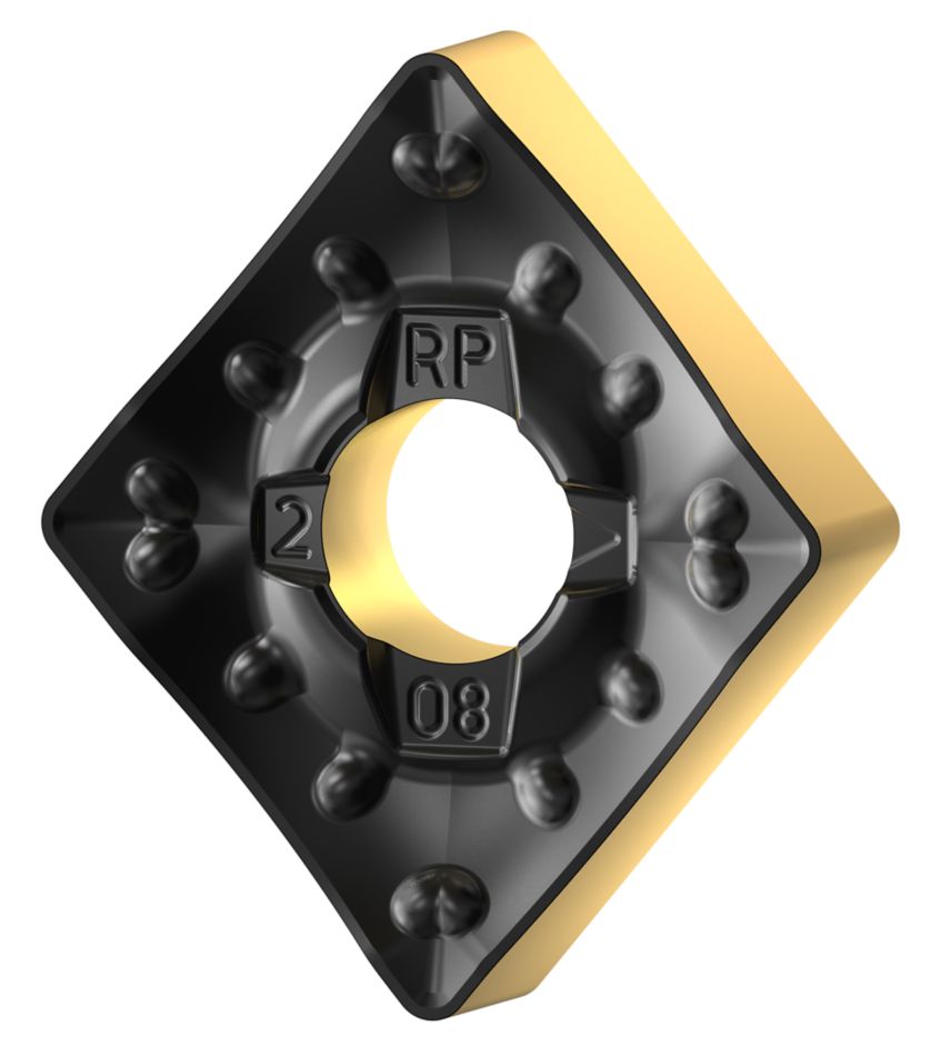

Entdecken Sie die zuverlässigste Wendeplattenbeschichtung für verbesserten Kantenschutz bei Drehanwendungen.
KENGold ist die nächste Generation von CVD-Beschichtungstechnologien mit homogenen Schichten, die hohe Abriebsfestigkeit, thermische Beständigkeit und verbesserte Kantenszähigkeit bietet und aufgrund ihrer goldenen Farbe eine einfache Verschleißerkennung ermöglicht.
Durch den Einsatz fortschrittlicher Press- und Schneidkantenverrundungs-technologien hat Kennametal mit KENGold gleichbleibend enge Toleranzwerte erreicht und die neuartige Beschichtung auf die Sorte KCP25C aufgebracht. Die Sorte ist extrem vielseitig einsetzbar bei der Bearbeitung von Stahl in einem breiten Spektrum von Drehanwendungen. Sie bietet eine verbesserte Zähigkeit und Beständigkeit gegen Abrieb und Ausbrüche.
Durch diese KENGold-Beschichtung in Kombination mit der verbesserten Kantenpräparation  profitieren die Kunden von einer zuverlässigeren und konstanteren Standzeit.
KENGold-Beschichtungstechnologie bei der Sorte KCP25C:
  • Schützt vor Freiflächenverschleiß.
  • Reduziert Verschwendung durch erleichterte Identifizierung benutzter und  unbenutzter Schneiden.
  • Ist verschleißfest und bietet einen hohe thermische Beständigkeit.
  • Bietet zuverlässig beständige Ausbringungsraten und  konstante Standzeit.
Ausgewählte Produkte
  • Negative Wendeschneidplatten: C Wendeschneidplatten, D Wendeschneidplatten, R Schneidkörper, S Wendeschneidplatten, T Wendeschneidplatten, V Wendeschneidplatten, W Wendeschneidplatten
  • Positive Wendeschneidplatten: C Wendeschneidplatten, D Wendeschneidplatten, R Inserts, S Wendeschneidplatten, T Wendeschneidplatten, V Wendeschneidplatten, W Wendeschneidplatten
Ein genauerer Blick auf die KENGold-Beschichtungstechnologie
  • Die äußere Schicht schützt vor Freiflächenverschleiß und ermöglicht mit ihrer goldfarbenen TiN-Deckschicht die Verschleißerkennung. Ferner verbessert die TiN -Deckschicht die Abriebfestigkeit der Sorte KCP25C.
  • Die zweite Schicht besteht aus einer schwarzen Al2O3-Beschichtung mit einer neuentwickelten gleichmäßigen Nanostruktur, die hochverscheißfest ist und als starke thermische Barriere wirkt.
  • Die dritte Schicht ist eine Übergangsschicht, die die zähen und verschleißfesten Schichten miteinander verbindet.
  • Die vierte Schicht ist eine Mitteltemperatur TiCN-Schicht mit sehr gleichmäßiger Kristallstruktur, die eine verbesserte Zähigkeit bei erhöhter Verschleißfestigkeit bietet.
Anwendungsdaten sind jetzt verfügbar!
Jetzt herunterladen
