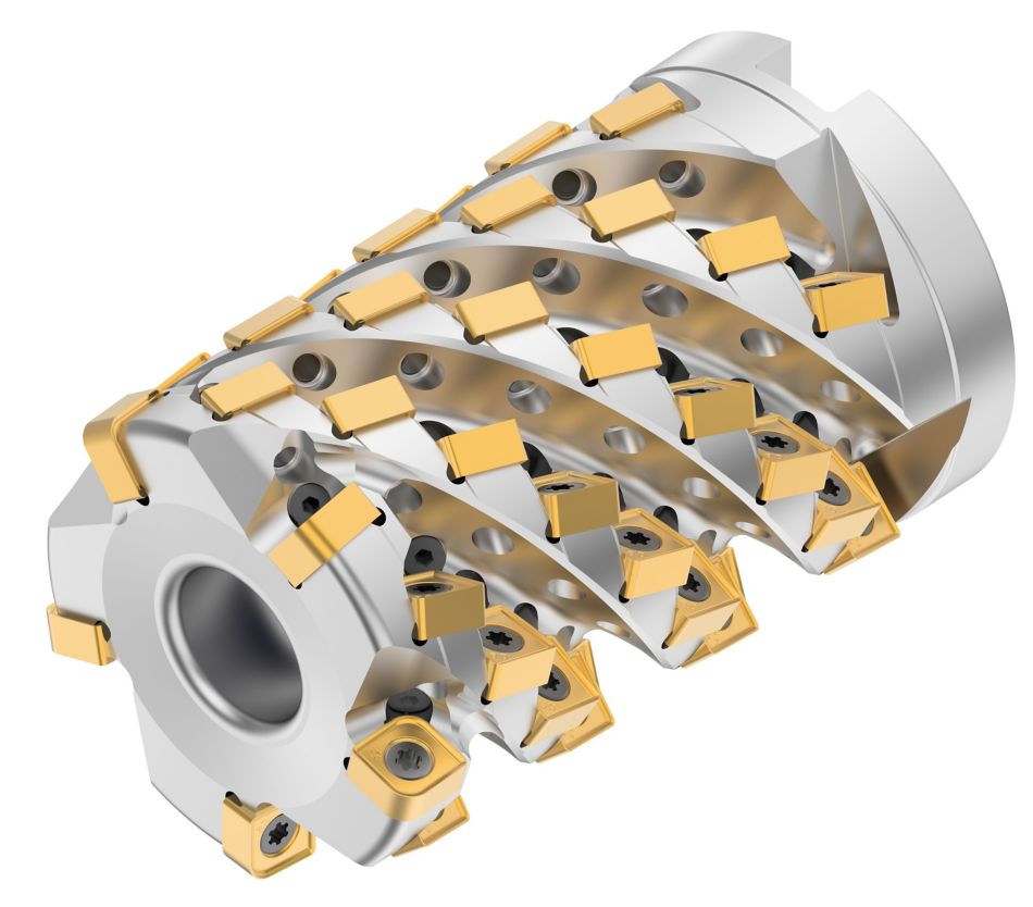

HARVI™ Ultra 8X • Helical Shell Mill • SNHJ10 • For Corner Radius .031"-.125" (0,8-3,2mm) • Inch
Shoulder milling cutter for steel, stainless steel, and high-temperature alloys.

[D1] Effektiver Schneidendurchmesser50.8 mm
[D1] Effektiver Schneidendurchmesser2 in
[D] Adapter/Schaft/Bohrungsdurchmesser19.05 mm
[D] Adapter/Schaft/Bohrungsdurchmesser0.75 in
[D6] Nabendurchmesser 47.876 mm
[D6] Nabendurchmesser 1.8849 in
[L] Gesamtlänge 63.5 mm
[L] Gesamtlänge 2.5 in
[AP1MAX] 1. maximale Schnitttiefe54.43 mm
[AP1MAX] 1. maximale Schnitttiefe2.1429 in
Anzahl der Schneidkörper28
[Z] Anzahl der Spannuten4
Gewicht Pfund1.04
Anzugsmoment Katalog Zoll Pfund35
Max. Drehzahl16000

  • Designed for aerospace airframe structural component machining, targeting maximum metal removal rates (MRR).
  • Internal coolant supply.
  • Adjustable coolant nozzles support chip evacuation and control heat in the cutting zone.
  • Large helix ensures hassle-free chip evacuation event at highest metal removal rates (MRR).
