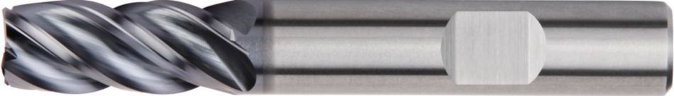

HARVI I™ • F4AS...DL • Ungleiche Schneidreihenteilung • Metrisch
HARVI I • F4AS...DL • Ungleiche Schneidreihenteilung
Material Nummer4046279
ISO Katalog NummerF4AS1800BDL38ANSI Katalog NummerF4AS1800BDL38
HARVI™ I - Chamfered - 4 Flutes - Weldon® Shank - Metric 4046279 - Kennametal

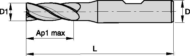

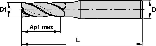

Drawings for 4046279
SorteKCPM15
Aufnahmeart MaschinenseiteWeldon
[D1] Effektiver Schneidendurchmesser18 mm
[D1] Effektiver Schneidendurchmesser0.7087 in
[D] Adapter/Schaft/Bohrungsdurchmesser18 mm
[D] Adapter/Schaft/Bohrungsdurchmesser0.7087 in
[AP1MAX] 1. maximale Schnitttiefe32 mm
[AP1MAX] 1. maximale Schnitttiefe1.2598 in
[L3] Nutzbare Länge32 mm
[L3] Nutzbare Länge1.2598 in
[L] Gesamtlänge 92 mm
[L] Gesamtlänge 3.622 in
[BCH] Eckenfasenbreite 0.5 mm
[BCH] Eckenfasenbreite 0.0197 in
[Z] Anzahl der Spannuten4

KCPM15
KCPM15
Hartmetallschneidstoff mit einer dicken, prozessoptimierten PVD-Beschichtung mit einer höheren Verschleißfestigkeit Überragender Schutz vor Kolk-, Kerb- und Freiflächenverschleiß bei der Bearbeitung von Stahl und nicht rostendem Stahl. Ausgezeichnete Leistung bei Härten von bis zu 52 HRC.
  • Ein Werkzeug für Schrupp- und Schlichtbearbeitungen.
  • Ungleiche Schneidreihenteilung minimiert Vibrationen bei der Bearbeitung.
  • Über Mitte schneidend.
