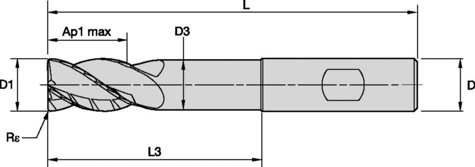

HARVI I TE • Eckenradius • 4 Schneiden • Verlängerter Hals • Weldon®-Schaft • Metrisch
HARVI™ I TE Schaftfräser mit vier Spannuten zum Schruppen und Schlichten für die verschiedensten Anwendungen und Werkstoffe

Drawings for 6929466
Material Nummer6929466
ISO Katalog NummerH1TE4RA1200E026HBR100M
ANSI Katalog NummerH1TE4RA1200E026HBR100M
SorteKCSM15
Aufnahmeart MaschinenseiteWeldon
[D1] Effektiver Schneidendurchmesser12 mm
[D1] Effektiver Schneidendurchmesser0.4724 in
[D] Adapter/Schaft/Bohrungsdurchmesser12 mm
[D] Adapter/Schaft/Bohrungsdurchmesser0.4724 in
[D3] Halsdurchmesser 11.28 mm
[D3] Halsdurchmesser 0.4441 in
[AP1MAX] 1. maximale Schnitttiefe26 mm
[AP1MAX] 1. maximale Schnitttiefe1.0236 in
[L3] Nutzbare Länge53 mm
[L3] Nutzbare Länge2.0866 in
[L] Gesamtlänge 100 mm
[L] Gesamtlänge 3.937 in
[Re] Eckenradius 1 mm
[Re] Eckenradius 0.039 in
[Z] Anzahl der Spannuten4
Werkstoffe
  • Stahl
  • Rostfreier Stahl
  • Gusseisen
  • Hochwarmfeste Legierungen
  • Gehärtete Werkstoffe
KCSM15
KCSM15
Hartmetallschneidstoff mit einer dicken, prozessoptimierten PVD-Beschichtung mit einer höheren Verschleißfestigkeit. Überragender Schutz vor Kolk-, Kerb- und Freiflächenverschleiß bei der Bearbeitung von Stahl und nicht rostendem Stahl. Ausgezeichnete Leistung bei Härten von bis zu 52 HRC.
  • Universeller Vollhartmetall-Schaftfräser für Stähle, rostfreien Stahl, Gusseisen und Hochtemperaturlegierungen.
  • HARVI™ I TE Vollhartmetall-Schaftfräser decken eine Vielzahl von Bearbeitungen ab, einschließlich dynamischem Fräsen und extremen Rampenbearbeitungen.
  • HARVI™ I TE Vollhartmetall-Schaftfräser stehen für maximales Zerspanen, maximale Produktivität und maximalen Nutzen.
  • HARVI™ I TE Vollhartmetall-Schaftfräser verfügen über asymmetrische geteilte Spannuten, variable Spirale, verdrehte Stirnfläche, fakturierte exzentrische Entlastung und Spangase innerhalb der Spannuten.
  • Zentrales Schneiden für Eintauch- und Rampenarbeiten.
