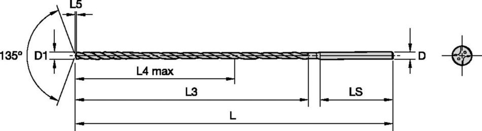

Werkzeugabmessungen: 2 Schneidreihen/4 Führungsfasen/innere Kühlmittelzuführung
DIN 6535
Drilling - Through Coolant
Innere Kühlmittelzuführung: MQL (Minimalmengenschmierung): Bohren
Zylinderschaft – ohne Spannfläche ≤h6
Spiralwinkel: 30°
