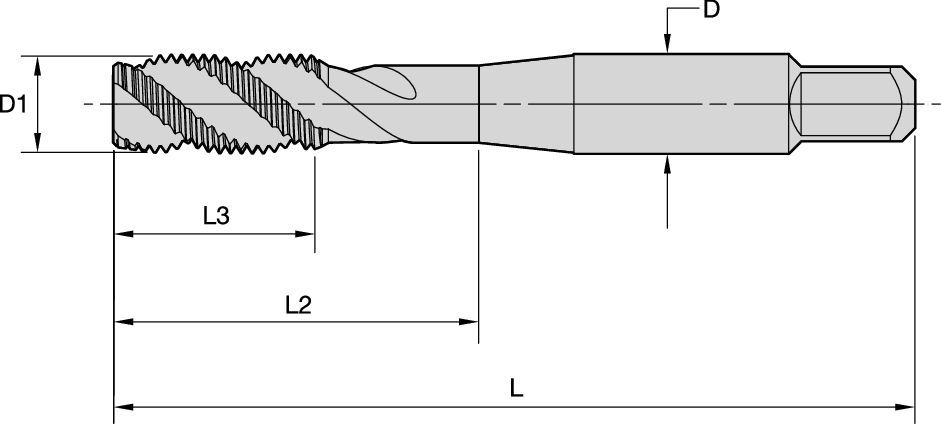

Drawings for 4116767
Numéro de matériel4116767
Ref. ISO CatalogueT630NC#08-32R3BX-A
Ref. ANSI CatalogueT630NC#08-32R3BX-A
NuanceKM6515
[D1-TDZ] Taille du diamètre de filetage#8 - 32
[L] Longueur totale 53.9 mm
[L] Longueur totale 2.12 in
[L3] Longueur du filet 7.9 mm
[L3] Longueur du filet 0.31 in
[L2] Longueur exploitable 19.4 mm
[L2] Longueur exploitable 0.76 in
[D] Adaptateur / Queue / Diamètre d’alésage4.267 mm
[D] Adaptateur / Queue / Diamètre d’alésage0.168 in
[Z] Nombre de goujures3
Dimension standardANSI
Classe de tolérance du filet ANSI3BX
