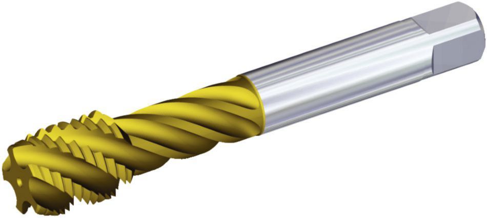

T630 • DIN 376 métrique • Taraud machine, entrée forme C • Éolien
Tarauds HSS-E-PM à goujures hélicoïdales Beyond™ • Trous borgnes
Numéro de matériel3868847
Ref. ISO CatalogueT630M240X300R6HX-D6Ref. ANSI CatalogueT630M240X300R6HX-D6
T630 DIN Metric Large Threading - 3868847 - Kennametal
Représentation Générique
Tarif
$341.78/unité
Remise
Votre prix
/unité
  • M Acier inoxydable
  • Filetage : trou borgneFiletage : trou borgne
  • Classe de tolérance : 6HXClasse de tolérance : 6HX
  • DIN 376DIN 376
  • Chanfrein Forme C (2–3)Chanfrein Forme C (2–3)
  • Acier rapide-E-PMAcier rapide-E-PM
  • Spécifications fabricant : MSpécifications fabricant : M
  • Arrosage externe : TaraudageArrosage externe : Taraudage
  • Angle d'hélice : 45°Angle d'hélice : 45°
Drawings for 3868847
NuanceKM6515
[D1-TDZ] Taille du diamètre de filetageM24 X 3
[L] Longueur totale 160 mm
[L] Longueur totale 6.3 in
[L3] Longueur du filet 30 mm
[L3] Longueur du filet 1.18 in
[L2] Longueur exploitable 77 mm
[L2] Longueur exploitable 3.03 in
[D] Adaptateur / Queue / Diamètre d’alésage18 mm
[D] Adaptateur / Queue / Diamètre d’alésage0.7087 in
[Z] Nombre de goujures5
Dimension standardDIN 376
Classe de tolérance du filet ISO6HX-I
Matériaux de pièce à usiner
  • Acier inoxydable
  • DIN 376DIN 376
KM6515
KM6515
HSS-E-PM revêtu. PVD — substrat HSS fritté à forte teneur en cobalt-vanadium résistant à la chaleur et à l'usure. Revêtement de CrC/C à faible friction sur base TiN résistant à l'usure. À utiliser pour le taraudage dans l'inox et les non ferreux.
