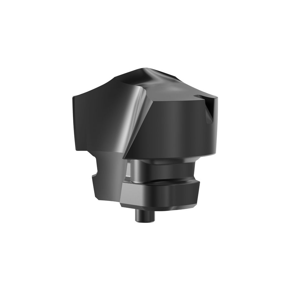

GradeKCP15A
[D1] Drill Diameter 7.541 mm
[D1] Drill Diameter 0.2969 in
[L5] Drill Point Length1.69 mm
[L5] Drill Point Length0.0665 in
[SSC] Insert Seat SizeE

Composição: Metal duro com granulação submícron, revestido com monocamadas PVD AlTiN.
Aplicação: Primeira escolha para aço e segunda para ferro fundido. Esta classe consiste em um revestimento AlTiN atualizado, oferecendo propriedades aprimoradas de alta temperatura sobre o substrato comprovado de metal duro de grãos finos com a tenacidade necessária para aplicações de furação modular.
Características e benefícios
  • HPG point geometry for highest performance in steels
  • Great positioning and centering capabilities for drilling without precentering, even in deeper holes
  • Enhanced thermal stability
