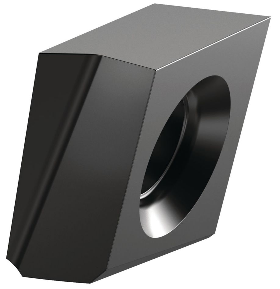

Fix-Perfect™ 70°/20° Cast Iron Series • Wiper Milling Insert • SPHX-GP1W • Fine-Finishing
Face milling insert with one cutting edge, precision ground.

  • K Fonte
Drawings for 1516937
Numéro de matériel1516937
Ref. ISO CatalogueSPHX1205ZCER-GP1W
Ref. ANSI CatalogueSPHX1205ZCER-GP1W
NuanceKCK15
[S] Épaisseur de la plaquette5.5 mm
[S] Épaisseur de la plaquette0.2165 in
[BS] Longueur de facette d’angle 2 mm
[BS] Longueur de facette d’angle 0.0787 in
Épaisseur moyenne du copeau [HM]0.02 mm
Arêtes de coupe par plaquette1
Matériaux de pièce à usiner
  • Fonte
KCK15
KCK15
Substrat carbure avec revêtement multicouche CVD (TiN/MT TiCN/Al2O3) et traitement après revêtement Beyond™. Le KCK15 est une nuance résistante à l'usure qui offre une ténacité correcte pour les travaux de fraisage généraux dans la fonte à vitesses élevées. Les résultats optimum sont obtenus à sec, mais l'arrosage est également possible.
  • Precision ground wiper insert for superior surface finish and flatness.
  • Milling insert for cast iron and compacted graphite iron (CGI) machining.
  • Radial cutting edge overlaps with main cutting edge of roughing insert.
