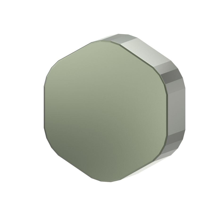

Plaquettes pour HexaCut™ 45° • HNEN-SN
Plaquettes indexables • HexaCut • HN..0905...
Numéro de matériel2240427
Ref. ISO CatalogueHNEN0905AMSNRef. ANSI CatalogueHNEN0905ANSN
- K Fonte
| Numéro de matériel | 2240427 |
| Ref. ISO Catalogue | HNEN0905AMSN |
| Ref. ANSI Catalogue | HNEN0905ANSN |
| Nuance | KY3500 |
| [D] Taille de plaquette CI | 15.875 mm |
| [D] Taille de plaquette CI | 0.625 in |
| [S] Épaisseur de la plaquette | 5.65 mm |
| [S] Épaisseur de la plaquette | 0.222 in |
| [L10] Longueur d’arête de coupe de la plaquette | 9.165 mm |
| [L10] Longueur d’arête de coupe de la plaquette | 0.3608 in |
| Épaisseur moyenne du copeau [HM] | 0.203 mm |
| Épaisseur moyenne du copeau [HM] | 0.008 in |
| Arêtes de coupe par plaquette | 12 |
