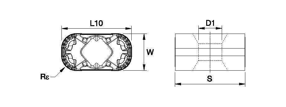

NuanceKCP10
[W] Largeur de plaquette 10 mm
[W] Largeur de plaquette 0.3937 in
[L10] Longueur d’arête de coupe de la plaquette19 mm
[L10] Longueur d’arête de coupe de la plaquette0.748 in
[S] Épaisseur de la plaquette19.05 mm
[S] Épaisseur de la plaquette0.75 in
[Rε] Rayon de bec 4 mm
[Rε] Rayon de bec 0.157 in
[D1] Taille du trou de la plaquette 6.35 mm
[D1] Taille du trou de la plaquette 0.25 in
