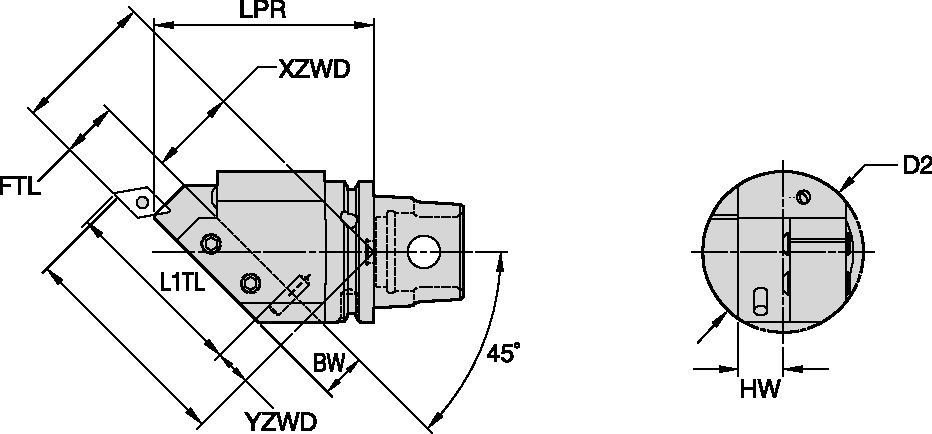

TA 45° Mount
TA 45° Mount Square Shank Adapters
Numéro de matériel1855685
Ref. ISO CatalogueKM63XMZ45TAR12YRef. ANSI CatalogueKM63XMZ45TAR12Y
KM63XMZ™ Adapters TA 45° Mount Square Shank Adapters

  • Queue — KM-XMZQueue — KM-XMZ
  • Arrosage — Arrosage interne 100 bar (1500 psi) MaximumArrosage — Arrosage interne 100 bar (1500 psi) Maximum
Drawings for 1855685
[D2] Diamètre du corps 1 Côté pièce à usiner 72 mm
[D2] Diamètre du corps 1 Côté pièce à usiner 2.835 in
[LPR] Longueur de la saillie 98.75 mm
[LPR] Longueur de la saillie 3.8866 in
Dimension XZWD [XZWD]38.56 mm
Dimension XZWD [XZWD]1.5181 in
Dimension YZWD [YZWD]11.45 mm
Dimension YZWD [YZWD]0.4508 in
[HW] Hauteur de la queue 19.05 mm
[HW] Hauteur de la queue 0.75 in
[BW] Largeur de la queue 19.05 mm
[BW] Largeur de la queue 0.75 in
Couple Newton mètres25
Poids en kilogrammes1.99
