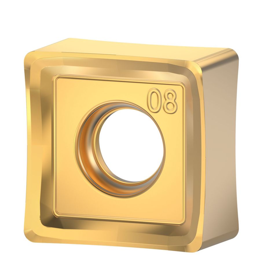

HARVI™ Ultra 8X • Helical Shell Mill • SNHJ12 • For Corner Radius 0,8-4,0mm • Metric
Shoulder milling cutter for steel, stainless steel, and high-temperature alloys.

[D1] Effektiver Schneidendurchmesser80 mm
[D1] Effektiver Schneidendurchmesser3.1496 in
[D] Adapter/Schaft/Bohrungsdurchmesser32 mm
[D] Adapter/Schaft/Bohrungsdurchmesser1.26 in
[D6] Nabendurchmesser 78 mm
[D6] Nabendurchmesser 3.0709 in
[L] Gesamtlänge 90 mm
[L] Gesamtlänge 3.5434 in
[AP1MAX] 1. maximale Schnitttiefe72 mm
[AP1MAX] 1. maximale Schnitttiefe2.8347 in
Anzahl der Schneidkörper35
[Z] Anzahl der Spannuten5
Gewicht Kilogramm2.02
Max. Drehzahl12900
Werkstoffe
  • Stahl
  • Rostfreier Stahl
  • Gusseisen
  • Hochwarmfeste Legierungen
  • Gehärtete Werkstoffe
  • Slotting: Shoulder ProfilingSlotting: Shoulder Profiling
  • Slotting: ShoulderSlotting: Shoulder
  • Umfangfräsen/Schulterfräsen: Ebene StirnflächeUmfangfräsen/Schulterfräsen: Ebene Stirnfläche
  • Umfangfräsen/Schulterfräsen: FasenUmfangfräsen/Schulterfräsen: Fasen
  • Fräsen – Innere KühlmittelzuführungFräsen – Innere Kühlmittelzuführung
  • Fräsen – EckfräsenFräsen – Eckfräsen
  • AuskammernAuskammern
  • ATTENTION: Inserts with corner radius 4,0mm require insert pocket modifications.
  • Designed for aerospace airframe structural component machining, targeting maximum metal removal rates (MRR).
  • Adjustable coolant nozzles support chip evacuation and control heat in the cutting zone.
  • Large helix ensures hassle-free chip evacuation event at highest metal removal rates (MRR).
