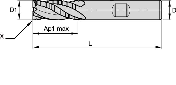

KenCut™ RR • F4BJ-DL • Gefast • 4 Schneiden • Kurz • Lang • Weldon®-Schaft • Metrisch
KenCut™ RR Vollhartmetall-Schaftfräser zum Schruppen von Stählen und nicht rostendem Stahl
Material Nummer4046860
ISO Katalog NummerF4BJ1400BDL30ASI Katalog NummerF4BJ1400BDL30

SorteKCPM15
Aufnahmeart MaschinenseiteWeldon
[D1] Effektiver Schneidendurchmesser14 mm
[D1] Effektiver Schneidendurchmesser0.5512 in
[D] Adapter/Schaft/Bohrungsdurchmesser14 mm
[D] Adapter/Schaft/Bohrungsdurchmesser0.5512 in
[AP1MAX] 1. maximale Schnitttiefe26 mm
[AP1MAX] 1. maximale Schnitttiefe1.0236 in
[L3] Nutzbare Länge26 mm
[L3] Nutzbare Länge1.0236 in
[L] Gesamtlänge 83 mm
[L] Gesamtlänge 3.2677 in
[BCH] Eckenfasenbreite 0.3 mm
[BCH] Eckenfasenbreite 0.0118 in
[Z] Anzahl der Spannuten4
