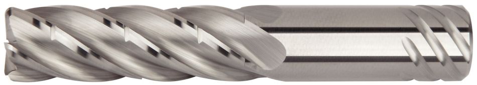

KOR5™ DA • 5 Schneiden • 3 x D • Innere Kühlmittelversorgung • SAFE-λOCK® Schaft • Zoll

  • Through Coolant - Solid End MillThrough Coolant - Solid End Mill
  • Schräg-Eintauchfräsen 4°Schräg-Eintauchfräsen 4°
  • Werkzeugabmessungen: Schneidreihen: 5 Werkzeugabmessungen: Schneidreihen: 5
  • Spiralwinkel: 35°Spiralwinkel: 35°
  • Schneideckenausführung: EckenradiusSchneideckenausführung: Eckenradius
  • Schneideckenausführung: Ebene StirnflächeSchneideckenausführung: Ebene Stirnfläche
  • Umfangfräsen/Schulterfräsen: SchruppenUmfangfräsen/Schulterfräsen: Schruppen
  • Umfangfräsen/Schulterfräsen: SchlichtenUmfangfräsen/Schulterfräsen: Schlichten
  • SAFE-LOCK ShankSAFE-LOCK Shank
Drawings for 6754931
Material Nummer6754931
ISO Katalog NummerKOR5SE0750R225SLI
ASI Katalog NummerKOR5SE0750R225SLI
SorteK600
Aufnahmeart MaschinenseiteSAFE-LOCK
[D1] Effektiver Schneidendurchmesser19.05 mm
[D1] Effektiver Schneidendurchmesser0.75 in
[D] Adapter/Schaft/Bohrungsdurchmesser19.05 mm
[D] Adapter/Schaft/Bohrungsdurchmesser0.75 in
[AP1MAX] 1. maximale Schnitttiefe57.15 mm
[AP1MAX] 1. maximale Schnitttiefe2.25 in
[L] Gesamtlänge 127 mm
[L] Gesamtlänge 5 in
[Z] Anzahl der Spannuten5
Werkstoffe
  • NE-Metalle
K600
K600
Hartmetallsorte aus hochwertigen Mikrokorn-Substraten zur Bearbeitung der verschiedensten Werkstoffe. Die sehr hohe Zähigkeit bietet einen kontrollierten Verschleiß. Die Mikrokorn-Struktur ermöglicht extrem scharfe Schneidkanten.
  • Designed for trochoidal milling with low radial engagement and full length of cut.
  • With chip splitters for ideal chip evacuation.
  • Proprietary flute form reduces vibrations and improves tool life.
  • Helix angle tailored to minimize vibration and optimize tool life.
  • Front end geometry designed for maximum tool life in helical and ramping operations.
  • Safe-Lock for pull out protection.
