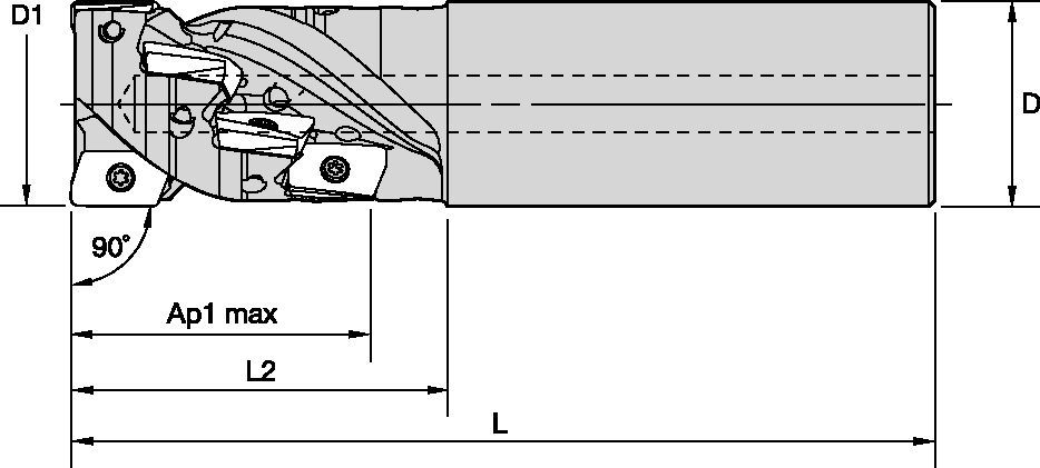

[D1] Effektiver Schneidendurchmesser | 32 mm |
[D1] Effektiver Schneidendurchmesser | 1.2598 in |
[D] Adapter/Schaft/Bohrungsdurchmesser | 32 mm |
[D] Adapter/Schaft/Bohrungsdurchmesser | 1.2598 in |
[L] Gesamtlänge | 130.27 mm |
[L] Gesamtlänge | 5.129 in |
[L2] Kopflänge | 28 mm |
[L2] Kopflänge | 1.1 in |
[AP1MAX] 1. maximale Schnitttiefe | 18.67 mm |
[AP1MAX] 1. maximale Schnitttiefe | 0.735 in |
Anzahl der Schneidkörper | 6 |
[Z] Anzahl der Spannuten | 3 |
Maximaler Eintauchwinkel | 2.75 |
Gewicht Kilogramm | 0.71 |
Max. Drehzahl | 29300 |
