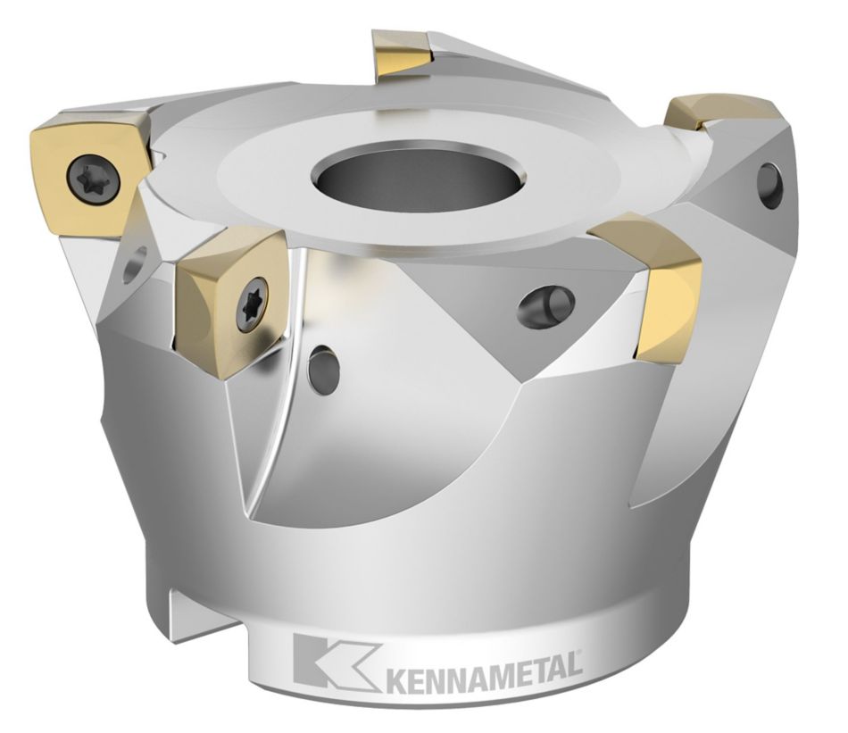

| Numéro de matériel | 5656380 |
| Ref. ISO Catalogue | 7792VXD12-A125Z8R |
| Ref. ANSI Catalogue | 7792VXD12-A125Z8R |
| [D1MAX] Diamètre de coupe maximal | 125 mm |
| [D1MAX] Diamètre de coupe maximal | 4.921 in |
| [D1] Diamètre effectif de coupe | 106.6 mm |
| [D1] Diamètre effectif de coupe | 4.197 in |
| [D] Adaptateur / Queue / Diamètre d’alésage | 40 mm |
| [D] Adaptateur / Queue / Diamètre d’alésage | 1.575 in |
| [D6] Diamètre du moyeu | 82.4 mm |
| [D6] Diamètre du moyeu | 3.244 in |
| [L] Longueur totale | 63 mm |
| [L] Longueur totale | 2.48 in |
| [AP1MAX] 1re profondeur de coupe maximale | 2.5 mm |
| [AP1MAX] 1re profondeur de coupe maximale | 0.098 in |
| [Z] Nombre de goujures | 8 |
