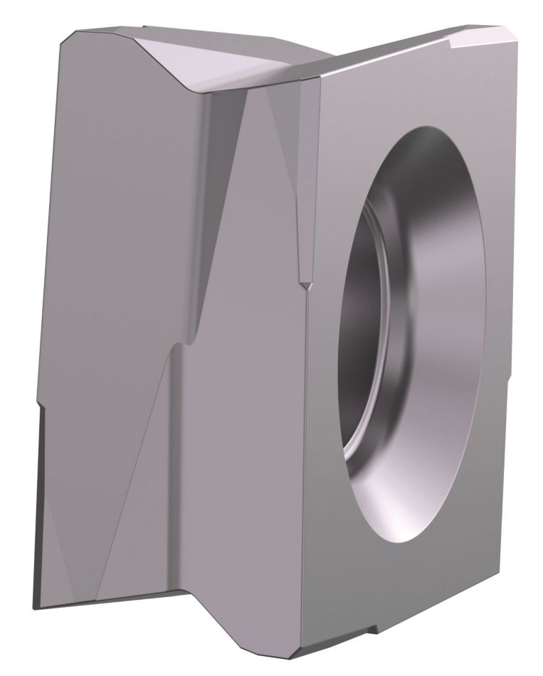

Plaquettes pour Fix-Perfect™ 90° • SPHX1205-GPB • Ébauche
Plaquettes indexables • SPHX1205... • Ébauche
Numéro de matériel1712714
Ref. ISO CatalogueSPHX1205PCERGPBRef. ANSI CatalogueSPHX1205PCERGPB
- K Fonte
Numéro de matériel | 1712714 |
Ref. ISO Catalogue | SPHX1205PCERGPB |
Ref. ANSI Catalogue | SPHX1205PCERGPB |
Nuance | KC520M |
[L10] Longueur d’arête de coupe de la plaquette | 6.57 mm |
[L10] Longueur d’arête de coupe de la plaquette | 0.2587 in |
[S] Épaisseur de la plaquette | 5.5 mm |
[S] Épaisseur de la plaquette | 0.2165 in |
[BS] Longueur de facette d’angle | 0.7 mm |
[BS] Longueur de facette d’angle | 0.0276 in |
Épaisseur moyenne du copeau [HM] | 0.02 mm |
Épaisseur moyenne du copeau [HM] | 0.0008 in |
Arêtes de coupe par plaquette | 8 |
Matériaux de pièce à usiner
- Fonte
KC520M
Nuance de carbure avec revêtement TiAlN (PVD). Le KC520M est une nuance de carbure revêtu TiAlN-PVD développée spécialement pour les applications générales sur la fonte ductile. Il s'utilise avec ou sans arrosage.
