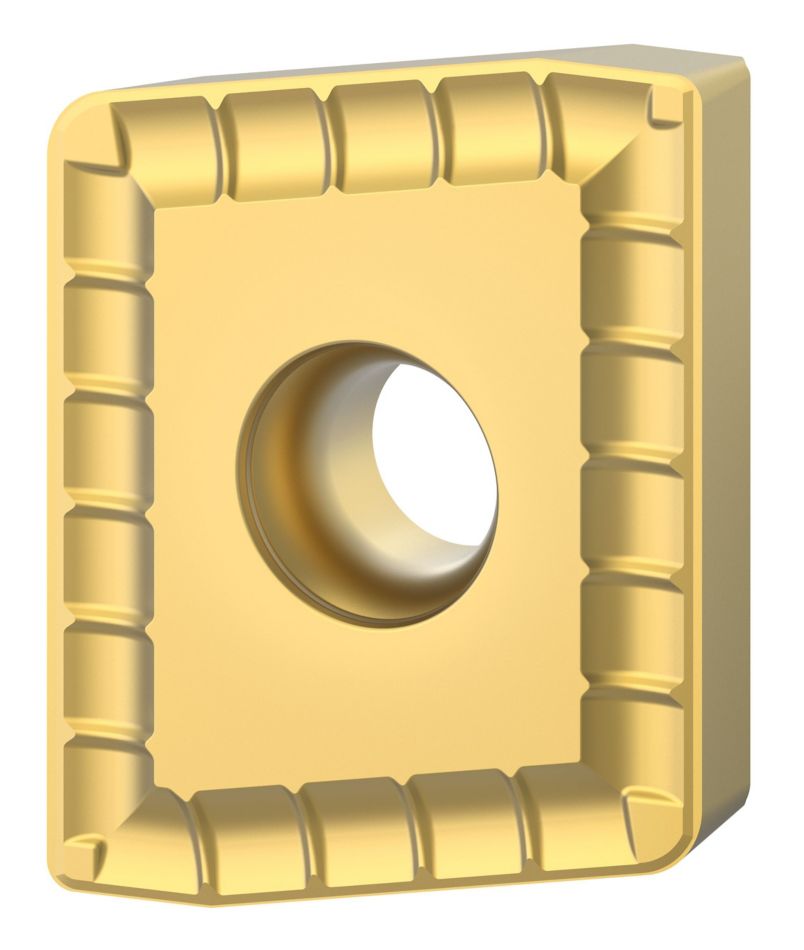

KSEM PLUS™ • Plaquette extérieure • Géométrie DFC-MD
Foret modulaire • Plaquette carbure pour têtes KSEM PLUS™ B1
Numéro de matériel5118458
Ref. ISO CatalogueDFC05T312D32MDRef. ANSI CatalogueDFC05T312D32MD
- P Acier
- M Acier inoxydable
- K Fonte
- N Non ferreux
- S Alliages hautes températures
| Numéro de matériel | 5118458 |
| Ref. ISO Catalogue | DFC05T312D32MD |
| Ref. ANSI Catalogue | DFC05T312D32MD |
| Nuance | KC7140 |
| [LI] Longueur plaquette | 12 mm |
| [LI] Longueur plaquette | 0.4724 in |
| [W] Largeur de plaquette | 9.4 mm |
| [W] Largeur de plaquette | 0.37 in |
| [D1] Taille du trou de la plaquette | 3.4 mm |
| [D1] Taille du trou de la plaquette | 0.1339 in |
| [S] Épaisseur de la plaquette | 3.75 mm |
| [S] Épaisseur de la plaquette | 0.1476 in |
| [Rε] Rayon de bec | 1.2 mm |
| [Rε] Rayon de bec | 0.047 in |
Matériaux de pièce à usiner
- Acier
- Acier inoxydable
- Fonte
- Non ferreux
- Alliages hautes températures
KC7140
Composition : Carbure à grain moyen avec revêtement TiCN/TiN PVD d'une grande ténacité.
Application : Convient pour l'usinage de l'acier et de l'acier inoxydable. Cette nuance d'une ténacité exceptionnelle, qui offre une excellente tenue de coupe, est parfaite en conditions d'usinage peu stables.
- Drilling insert for primary application in stainless steels
- DFC inserts provide lateral guidance and good hole quality
- Two cutting edges
