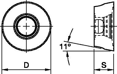

Numéro de matériel5652489
Ref. ISO CatalogueRPHT1204M0TX4Ref. ANSI CatalogueRPHT1204M0TX4
- P Acier
- M Acier inoxydable
- S Alliages hautes températures
Numéro de matériel | 5652489 |
Ref. ISO Catalogue | RPHT1204M0TX4 |
Ref. ANSI Catalogue | RPHT1204M0TX4 |
Nuance | SP6519 |
[D] Taille de plaquette CI | 12 mm |
[D] Taille de plaquette CI | 0.472 in |
[S] Épaisseur de la plaquette | 4.76 mm |
[S] Épaisseur de la plaquette | 0.187 in |
Épaisseur moyenne du copeau [HM] | 0.1 mm |
Épaisseur moyenne du copeau [HM] | 0.004 in |
Insérer le nombre d’index | 4 |
