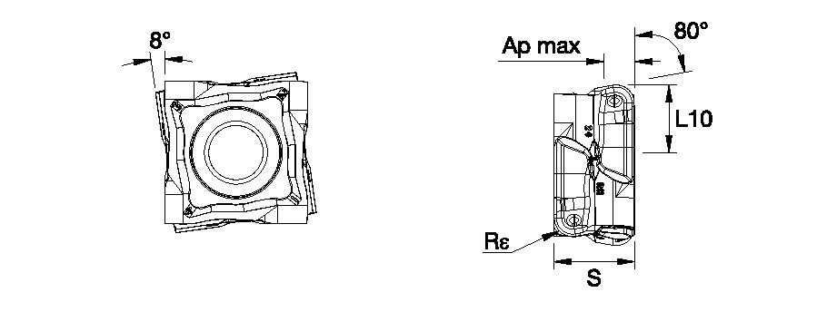

Drawings for 6710686
Material Number6710686
ISO Catalog IDCNUX191016LRN
ANSI Catalog IDCNUX6674LRN
QualitàKCP25B
[D] Dimensione IC inserto18.95 mm
[D] Dimensione IC inserto0.746 in
[D1] Dimensione foro inserto 7.21 mm
[D1] Dimensione foro inserto 0.2839 in
[L10] Lunghezza del tagliente dell’inserto12 mm
[L10] Lunghezza del tagliente dell’inserto0.472 in
[S] Spessore inserto10.58 mm
[S] Spessore inserto0.4165 in
[Rε] Raggio di punta 1.6 mm
[Rε] Raggio di punta 0.063 in
[Leff] Lunghezza di taglio effettiva inserto12 mm
Lunghezza taglio effettiva inserto [Leff]0.472 in
