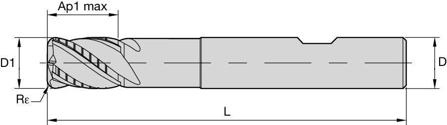

[D1] Diametro di taglio effettivo6 mm
[D1] Diametro di taglio effettivo0.2362 in
[D] Dia adattatore / stelo / foro6 mm
[D] Dia adattatore / stelo / foro0.2362 in
[D3] Diametro del collo 5.8 mm
[D3] Diametro del collo 0.2283 in
[AP1MAX] 1° profondità di taglio massima9 mm
[AP1MAX] 1° profondità di taglio massima0.3543 in
[L3] Lunghezza utilizzabile18 mm
[L3] Lunghezza utilizzabile0.7087 in
[L] Lunghezza complessiva 63 mm
[L] Lunghezza complessiva 2.4803 in
[Re] Raggio di punta 0.5 mm
[Re] Raggio di punta 0.02 in
[Z] Numero di vani4

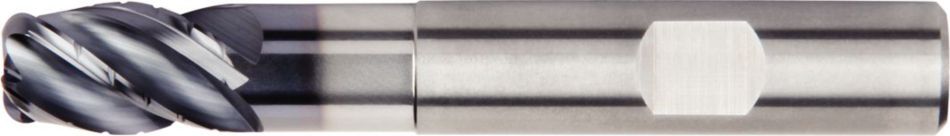

Qualità di metallo duro rivestito con elevato spessore e processo di rivestimento PVD ottimizzato per la massima resistenza all'usura. Eccezionale protezione per la fresatura di acciaio inossidabile per ridurre la formazione di crateri, usura dei fianchi e intagli. Prestazioni eccellenti fino a 52 HRC.
  • Kennametal standard dimensions.
  • Centre cutting.
  • Unequal flute spacing minimises chatter for smoother machining.
  • Chipbreaker profile.
