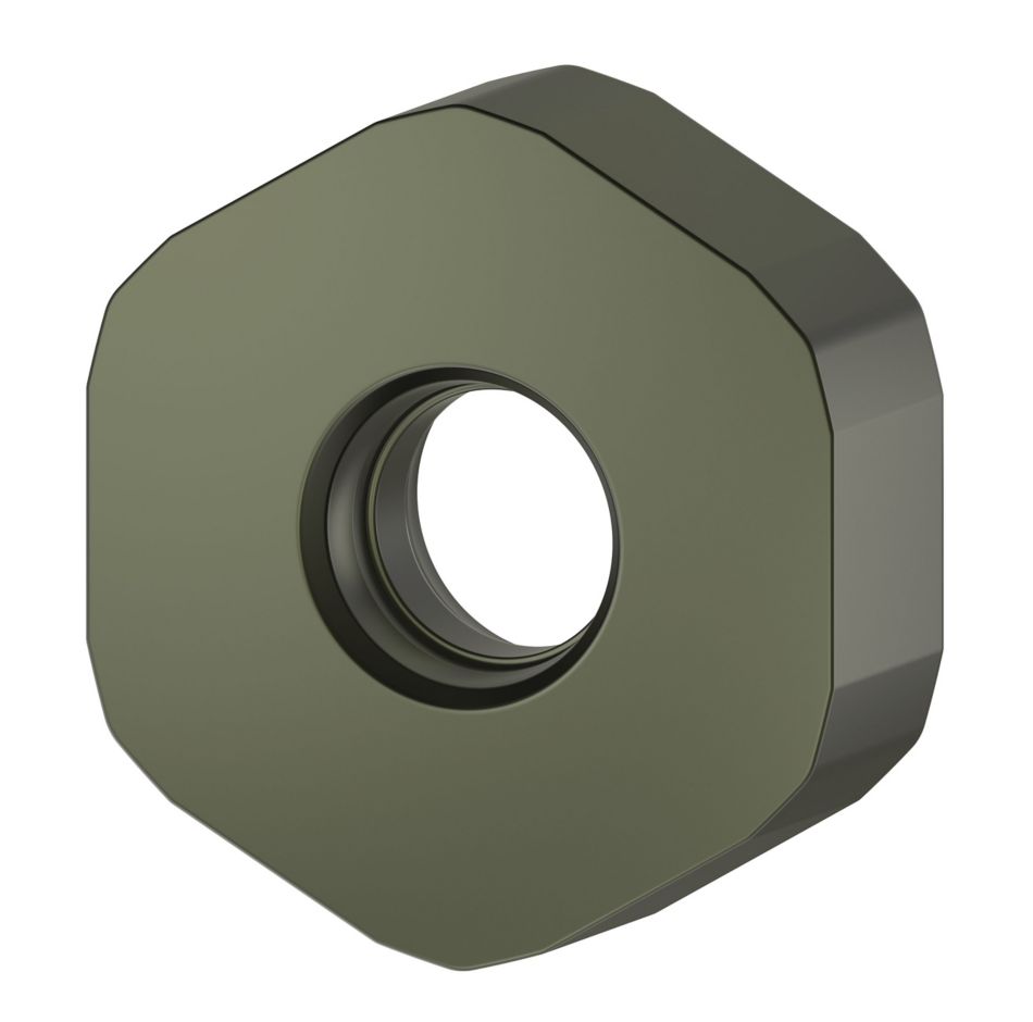

Dodeka™ 45° • Inserto in ceramica • HNEC • Lavorazione ad alta velocità della ghisa
Inserto per spianatura con 12 taglienti, rettificato di precisione
Material Number6140064
ISO Catalog IDHNEC0905ANSNANSI Catalog IDHNEC535ANSN
QualitàKY3500
[D] Dimensione IC inserto15.875 mm
[D] Dimensione IC inserto0.625 in
[BS] Lunghezza sfaccettatura spigolo 1.95 mm
[BS] Lunghezza sfaccettatura spigolo 0.077 in
[L10] Lunghezza del tagliente dell’inserto9.165 mm
[L10] Lunghezza del tagliente dell’inserto0.3608 in
[Rε] Raggio di punta 1.2 mm
[Rε] Raggio di punta 0.047 in
[S] Spessore inserto5.556 mm
[S] Spessore inserto0.2188 in
Spessore medio del truciolo [HM]0.19 mm
Spessore medio del truciolo [HM]0.0075 in
Taglienti per inserto12
Materiale da lavorare
  • Ghisa
KY3500
KY3500
A ceramic cutting material based on micro-grain Si3N4 primarily for use in light to general machining of gray cast iron and ferritic ductile cast iron. Dry machining is recommended.
  • Insert for Dodeka 15/45 cutters (metric)
  • Insert for Dodeka 75/45 cutters (inch)
Ulteriori informazioniView Less
