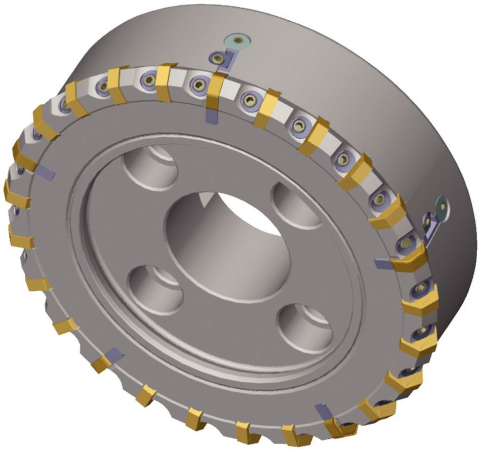

Inserti per HexaCut™ 45° • HNPX-MR
Inserti a fissaggio meccanico • HexaCut • HN..0905...
Material Number3851540
ISO Catalog IDHNPX090516MRANSI Catalog IDHNPX5354MR
- K Ghisa
| Material Number | 3851540 |
| ISO Catalog ID | HNPX090516MR |
| ANSI Catalog ID | HNPX5354MR |
| Qualità | KC524M |
| [D] Dimensione IC inserto | 16.2 mm |
| [D] Dimensione IC inserto | 0.638 in |
| [S] Spessore inserto | 5.56 mm |
| [S] Spessore inserto | 0.219 in |
| [L10] Lunghezza del tagliente dell’inserto | 9.353 mm |
| [L10] Lunghezza del tagliente dell’inserto | 0.3682 in |
| [Rε] Raggio di punta | 1.6 mm |
| [Rε] Raggio di punta | 0.063 in |
| Spessore medio del truciolo [HM] | 0.095 mm |
| Spessore medio del truciolo [HM] | 0.0037 in |
| Taglienti per inserto | 12 |
