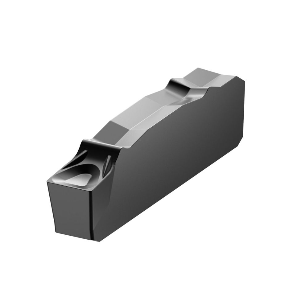

KNS® • Carbide Insert • XCP-SGP • Single Ended • Flat Bottom
Slot milling insert for flat-bottom machining in multiple materials.

QualitàKCPM40
Dimensione dell’inserto42
[W] Larghezza di taglio 5.01 mm
[W] Larghezza di taglio 0.197 in
[LI] Lunghezza inserto 18 mm
[LI] Lunghezza inserto 0.709 in
[RR] Raggio di punta0.3 mm
[RR] Raggio di punta0.012 in
[RL] Raggio di punta 0.3 mm
[RL] Raggio di punta 0.012 in
[S] Spessore inserto4.65 mm
[S] Spessore inserto0.183 in
Spessore medio del truciolo [HM]0.04 mm
Spessore medio del truciolo [HM]0.0016 in
Taglienti per inserto1
Materiale da lavorare
  • Acciaio
  • Acciai inossidabili
  • Leghe resistenti al calore
KCPM40
KCPM40
Qualità in metallo duro rivestito con PVD TiAlN/AlCrN avanzato. Substrato duro con capacità eccellente a temperature elevate. KCPM40™ è la prima scelta per la fresatura di acciaio e acciaio inossidabile. La buona resistenza agli shock termici rende questa qualità ideale per lavorazioni a secco e a umido. Da utilizzare principalmente per lavorazioni generali e pesanti.
  • From light to heavy machining, the positive SGP chipbreaker geometry ensures smooth cutting action, and efficient chip evacuation.
  • The Double-V Design of the insert and the insert pocket securely holds the insert in place, minimises radial runout, providing high slot width accuracy and high repeatability.
Ulteriori informazioniView Less
