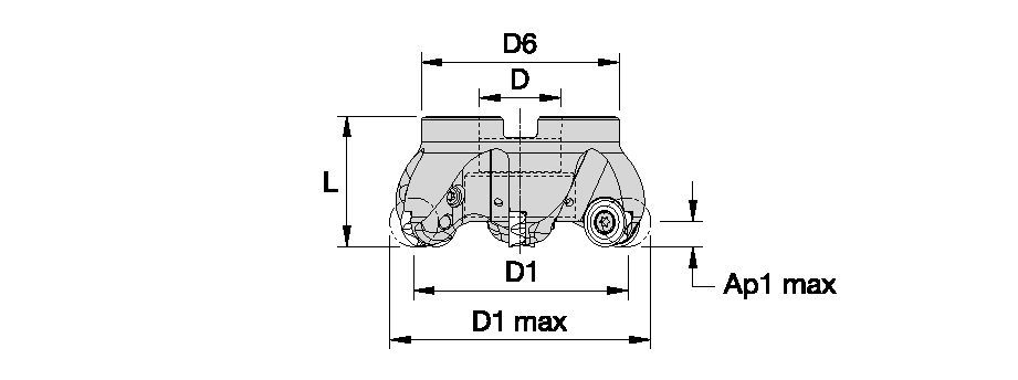

[D1MAX] Diametro di taglio massimo101.6 mm
[D1MAX] Diametro di taglio massimo4 in
[D1] Diametro di taglio effettivo82.55 mm
[D1] Diametro di taglio effettivo3.25 in
[D] Dia adattatore / stelo / foro31.75 mm
[D] Dia adattatore / stelo / foro1.25 in
[D6] Diametro mozzo 73.025 mm
[D6] Diametro mozzo 2.875 in
[L] Lunghezza complessiva 50.8 mm
[L] Lunghezza complessiva 2 in
[AP1MAX] 1° profondità di taglio massima9.525 mm
[AP1MAX] 1° profondità di taglio massima0.375 in

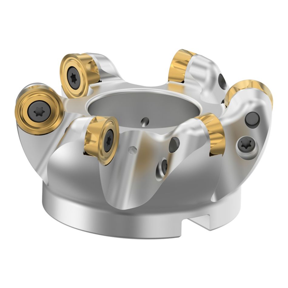

  • Engineered for roughing with large depths of cut through positive geometry inserts.
  • Anti-rotation feature with six indexable positions.
  • Excellent for long overhangs.
  • High coolant pressure capabilities.
