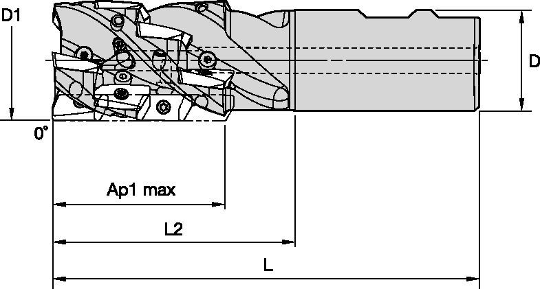

[D1] Diametro di taglio effettivo | 31.75 mm |
[D1] Diametro di taglio effettivo | 1.25 in |
[D] Dia adattatore / stelo / foro | 31.74 mm |
[D] Dia adattatore / stelo / foro | 1.25 in |
[L] Lunghezza complessiva | 108.71 mm |
[L] Lunghezza complessiva | 4.28 in |
[L2] Lunghezza testa | 50.8 mm |
[L2] Lunghezza testa | 2 in |
[AP1MAX] 1° profondità di taglio massima | 27.8 mm |
[AP1MAX] 1° profondità di taglio massima | 1.1 in |
