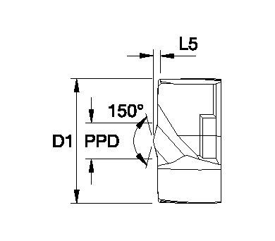

KSEM™ FEG • KCPM45 (180°, vlakke bodem)
KSEM™ hardmetaal boortips
Material Number100036329
- KSEM FEG vlakboor tips creëren 180° vlakke gaten — er rest slechts een klein holletje in het midden van de bodem. KSEM biedt een uitzonderlijk sterke zitting voor uw veeleisende bodemvlak bewerkingen.
- Of het nu een blind gat is, een doorlopend gat, of verzonken, deze boortips zijn gefocust op veelzijdigheid en zullen u bij vele essentiële boor toepassing ondersteunen.
- KSEM FEG boortips hebben een zowel kleine centerpunt als dubbele fase geleiding voor verbeterde geleiding en rechtheid van het gat. Een hoekfase zorgt voor minder braamvorming en langere levensduur.
- KCPM45™ combineert een zeer taai, fijn grain, hardmetaal substraat met een geavanceerde multilayer TiAlN coating. Het kan staal bewerken in de moeilijkste toepassingen.
- Gebruik KSEM FEG KCPM45 snijkanten als een effectief alternatief in gietijzer, roestvast staal en hittebestendige legeringen.

KSEM™ FEG/PC • Tolerances | Metric |
D1 metric | tolerance k7 |
12,5–18 | +0,001/+0,019 |
+0,002/+0,023 | |
+0,002/+0,027 |
