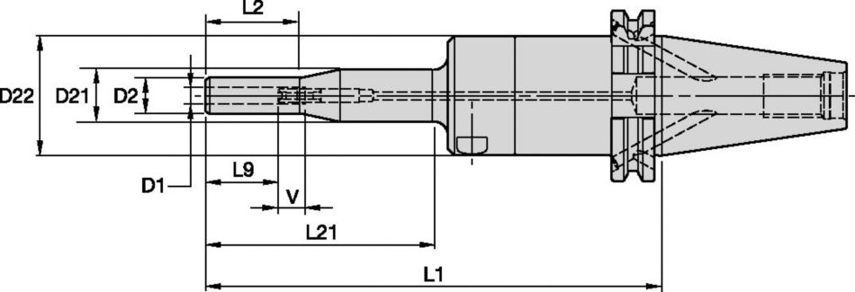

Drawings for 3019240
Numéro de matériel3019240
Ref. ISO CatalogueDV50BHCSLT08200M
Ref. ANSI CatalogueDV50BHCSLT08200M
[D1] Adaptateur / Queue / Diamètre d’alésage8 mm
[D1] Adaptateur / Queue / Diamètre d’alésage0.315 in
[D2] Diamètre du corps 1 Côté pièce à usiner 15.5 mm
[D2] Diamètre du corps 1 Côté pièce à usiner 0.61 in
[L1] Longueur de référence200 mm
[L1] Longueur de référence7.874 in
[L2] Longueur exploitable 35 mm
[L2] Longueur exploitable 1.378 in
[L9] Longueur de bridage 27 mm
[L9] Longueur du trou de bridage 1.063 in
[V] Valeur de réglage 10 mm
[V] Valeur de réglage 0.394 in
DI de vis d’actionnement Taille de la vis5 mm
DI de la vis d’appui Taille du vis2.5 mm
Poids en kilogrammes3.81
