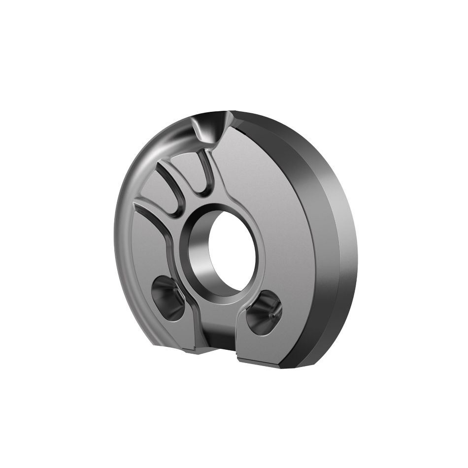

Plaquettes pour KDMB • KDMB-HC
Plaquettes indexables
Numéro de matériel6784124
Ref. ISO CatalogueKDMB32M0ERHCRef. ANSI CatalogueKDMB32M0ERHC
- P Acier
- M Acier inoxydable
- K Fonte
| Numéro de matériel | 6784124 |
| Ref. ISO Catalogue | KDMB32M0ERHC |
| Ref. ANSI Catalogue | KDMB32M0ERHC |
| Nuance | KCPK25 |
| [W] Largeur de coupe | 32 mm |
| [W] Largeur de coupe | 1.2598 in |
| [S] Épaisseur de la plaquette | 5 mm |
| [S] Épaisseur de la plaquette | 0.1969 in |
| [RC] Centre du rayon de bec | 16 mm |
| [RC] Centre du rayon de bec | 0.63 in |
| Épaisseur moyenne du copeau [HM] | 0.1 mm |
| Épaisseur moyenne du copeau [HM] | 0.004 in |
Matériaux de pièce à usiner
- Acier
- Acier inoxydable
- Fonte
- Plaquette pressée
