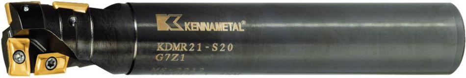

KDMR • Queue cylindrique • Multifonction • Métrique
Fraise multifonction • Métrique
Numéro de matériel3587070
Ref. ISO CatalogueKDMR32S32Ref. ANSI CatalogueKDMR32S32

[D1] Diamètre effectif de coupe32 mm
[D1] Diamètre effectif de coupe1.2598 in
[D] Adaptateur / Queue / Diamètre d’alésage32 mm
[D] Adaptateur / Queue / Diamètre d’alésage1.2598 in
[L] Longueur totale 150 mm
[L] Longueur totale 5.9055 in
[L1] Longueur de référence150 mm
[L1] Longueur de référence5.9055 in
[L2] Longueur de tête 50 mm
[L2] Longueur de tête 1.9685 in
[L3] Longueur exploitable50 mm
[L3] Longueur exploitable1.968 in
[AP1MAX] 1re profondeur de coupe maximale36 mm
[AP1MAX] 1re profondeur de coupe maximale1.4173 in
[AP2MAX] 2e profondeur de coupe maximale9.5 mm
[AP2MAX] 2e profondeur de coupe maximale0.374 in
Nombre de plaquettes4
[Z] Nombre de goujures2
Alimentation en arrosageN
KYC_CTLG_REF_ILLUS_NUMFIG 1
Poids en kilogrammes0.93
Plaquette étalonGOMT160408ERLD
Plaquette étalonJOMT160408ERLF
