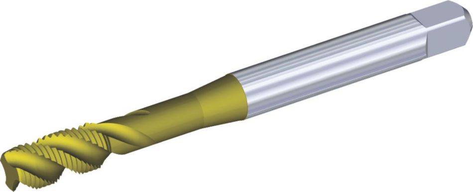

T630 • DIN 371, 374 et 376 • Taraud machine, entrée forme C • Métrique • Pour l'acier et l'acier inoxydable
Tarauds HSS-E-PM à goujures hélicoïdales Beyond™ • Trous borgnes

  • Filetage : trou borgneFiletage : trou borgne
  • Classe de tolérance : 6HXClasse de tolérance : 6HX
  • DIN 371DIN 371
  • DIN 374DIN 374
  • DIN 376DIN 376
  • Chanfrein Forme C (2–3)Chanfrein Forme C (2–3)
  • Acier rapide-E-PMAcier rapide-E-PM
  • Spécifications fabricant : MSpécifications fabricant : M
  • Spécifications fabricant : MFSpécifications fabricant : MF
  • Arrosage externe : TaraudageArrosage externe : Taraudage
  • Angle d'hélice : 45°Angle d'hélice : 45°

NuanceKM6515
[D1-TDZ] Taille du diamètre de filetageM12 X 1.5
[L] Longueur totale 100 mm
[L] Longueur totale 3.94 in
[L3] Longueur du filet 15 mm
[L3] Longueur du filet 0.59 in
[L2] Longueur exploitable 39 mm
[L2] Longueur exploitable 1.54 in
[D] Adaptateur / Queue / Diamètre d’alésage9 mm
[D] Adaptateur / Queue / Diamètre d’alésage0.3543 in
[Z] Nombre de goujures4
Dimension standardDIN 374
Classe de tolérance du filet ISO6HX-I

KM6515
KM6515
HSS-E-PM revêtu. PVD — substrat HSS fritté à forte teneur en cobalt-vanadium résistant à la chaleur et à l'usure. Revêtement de CrC/C à faible friction sur base TiN résistant à l'usure. À utiliser pour le taraudage dans l'inox et les non ferreux.
  • KM6515 TiN + CrC / C pour l'acier inoxydable.
