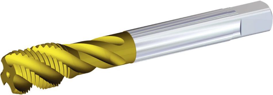

T857 • Filet Whitworth (G) • DIN EN ISO 228 • Chanfrein d'entrée forme C
Tarauds HSS-E au pas du gaz ISO à goujures hélicoïdales GOtap™ • Trous borgnes

  • Holder Type: Tension/CompressionHolder Type: Tension/Compression
  • Taraudage : trou borgneTaraudage : trou borgne
  • DIN 5156DIN 5156
  • Chanfrein Forme C (2–3)Chanfrein Forme C (2–3)
  • 3861838618
  • Arrosage externe : TaraudageArrosage externe : Taraudage
  • Angle d'hélice : 42°Angle d'hélice : 42°
  • Spécifications fabricant : GSpécifications fabricant : G

NuanceKSU31
[D1-TDZ] Taille du diamètre de filetage3/4 - 14
[L] Longueur totale 140 mm
[L] Longueur totale 5.51 in
[L3] Longueur du filet 20 mm
[L3] Longueur du filet 0.79 in
[L2] Longueur exploitable 65 mm
[L2] Longueur exploitable 2.56 in
[D] Adaptateur / Queue / Diamètre d’alésage20 mm
[D] Adaptateur / Queue / Diamètre d’alésage0.787 in
[S10] Taille carrée 16 mm
[S10] Taille carrée 0.63 in
[Z] Nombre de goujures4
Type de filetsG

KSU31
KSU31
Substrat HSS-E revêtu TiN PVD. Utilisé dans de multiples applications, y compris l'acier, l'inox, la fonte ductile et la fonte d'aluminium.
  • KSU31 TiN
