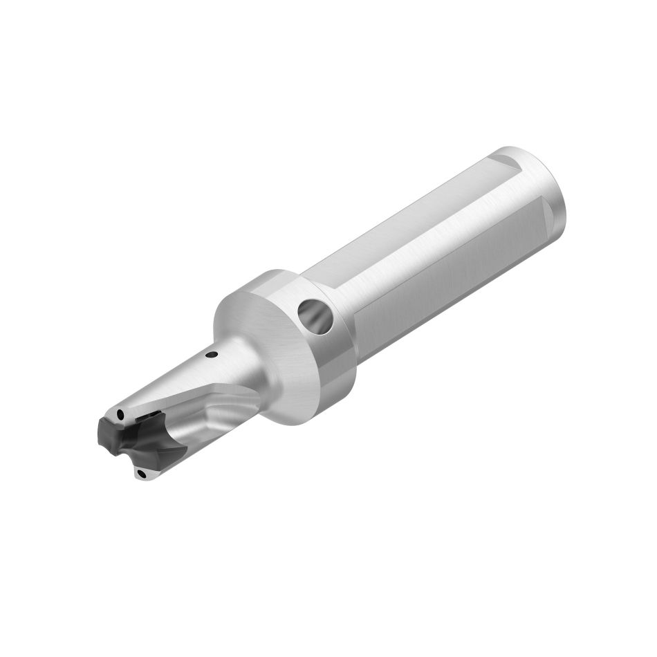

KSEM™ • 中心刀片 • HP 槽型
模块化钻孔 • 适用于 KSEM™ 的硬质合金刀片
物料号2047441
公制样本编号KSEM2750HPM英制样本编号KSEM2750HPM
- P 钢
Drilling: Stacked Plates
钻孔
钻孔: 斜退刀
刀具尺寸: 2个排屑槽/2个刃带/冷却
物料号 | 2047441 |
公制样本编号 | KSEM2750HPM |
英制样本编号 | KSEM2750HPM |
材质 | KC7315 |
[D1] 钻头直径 | 27.5 mm |
[D1] 钻头直径 | 1.0827 in |
[L5] 钻尖长度 | 4.23 mm |
[L5] 钻尖长度 | 0.1665 in |
[SSC] 刀座规格 | 6 |
工件材料
- 钢
钻孔
钻孔: 斜退刀
刀具尺寸: 2个排屑槽/2个刃带/冷却
KC7315
成分:采用 PVD TiN-TiAlN 复合涂层的细晶粒硬质合金材质。
应用:用于钢及铸铁工件加工。这种材质具有出色的耐磨性和可靠性,适合一般速度至更高速度的加工。
- HP 槽型适用于在长切屑钢上进行模块化钻孔。
- 具有弯曲切削刃,可实现最佳切屑形成。
