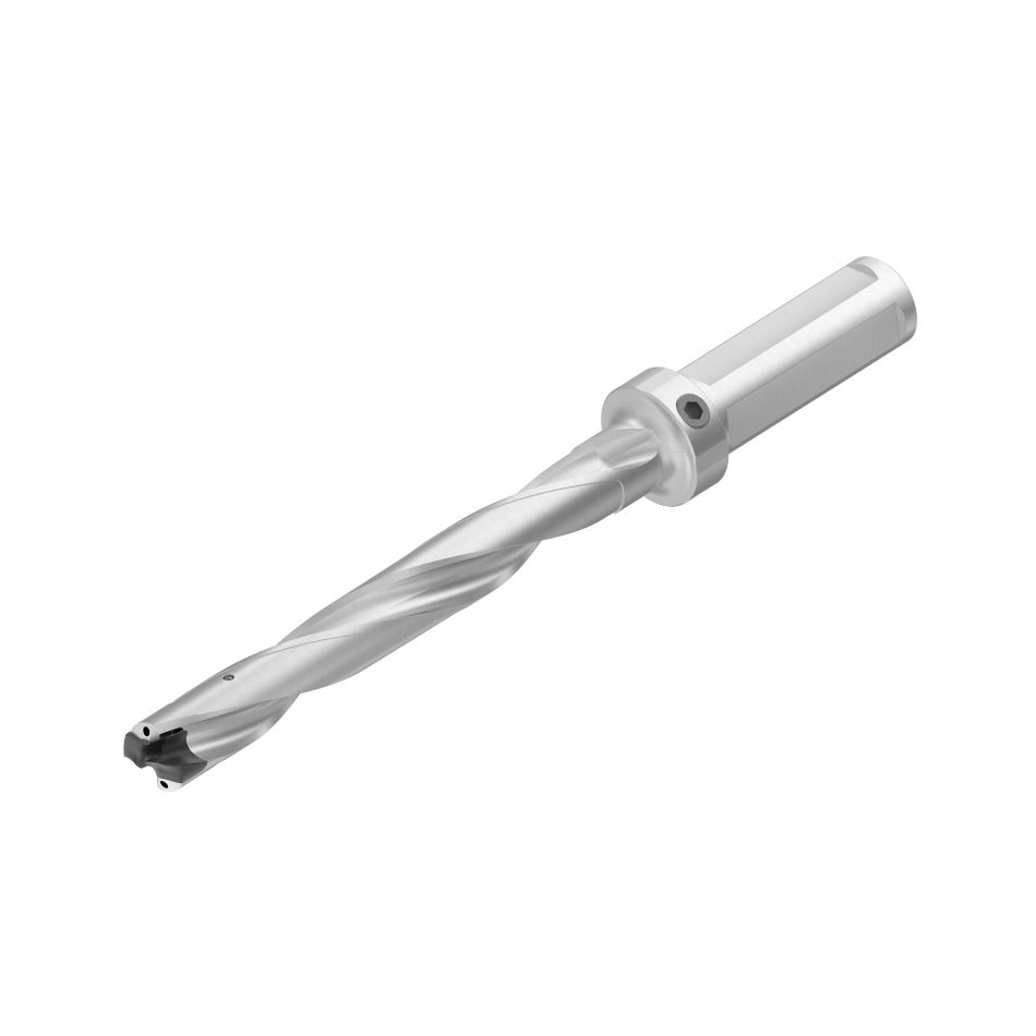

KSEM™ • 钻体 • 8 x D • SSF 刀柄 • 英制
模块化钻孔 • 带平面的法兰刀柄 (SSF)
物料号1517211
公制样本编号KSEM1250R8SSF150英制样本编号KSEM1250R8SSF150
- P 钢
- M 不锈钢
- K 铸铁
- N 非铁材质
- S 高温合金
- .caption
钻孔 — 贯通式冷却
刀柄 — 圆柱 哨形凹槽 带有驱动和凸缘
| 物料号 | 1517211 |
| 公制样本编号 | KSEM1250R8SSF150 |
| 英制样本编号 | KSEM1250R8SSF150 |
| [D1] 钻头直径 M | 31.75 mm |
| [D1] 钻头直径 M | 1.25 in |
| [D1MAX] 最大钻头直径 | 32 mm |
| [D1MAX] 最大钻头直径 | 1.2598 in |
| [L1] 刀片量规长度 | 301.625 mm |
| [L1] 刀片量规长度 | 11.875 in |
| [L4] 最大钻孔深度 | 254 mm |
| [L4] 最大钻孔深度 | 10 in |
| [L5] 钻尖长度 | 4.885 mm |
| [L5] 钻尖长度 | 0.1923 in |
| [LS] 刀柄长度 | 95.25 mm |
| [LS] 刀柄长度 | 3.75 in |
| [D]适配接头/刀柄/镗孔直径 | 38.1 mm |
| [D]适配接头/刀柄/镗孔直径 | 1.5 in |
| [SSC] 刀座规格 | 8 |
| [CS] 冷却液供应量 | 1/4-18 NPT |

- 中心锁紧螺钉确保了刀片在刀窝里牢固夹持,从而确保钻体和刀片在加工过程中的安全和刀具寿命的提高。
- 内部冷却液直接到达切削区域,延长刀具寿命并有效排屑。
