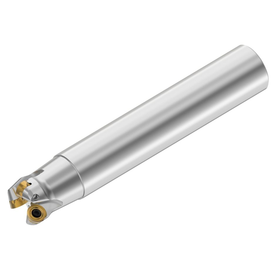

Daisy KSRM™ 圆刀片• RPET12..-GEJ • 磨制刀片
可转位刀片
物料号3891648
公制样本编号RPET1605M0SGE英制样本编号RPET1605M0SGE
- P 钢
- M 不锈钢
- K 铸铁
- S 高温合金
| 物料号 | 3891648 |
| 公制样本编号 | RPET1605M0SGE |
| 英制样本编号 | RPET1605M0SGE |
| 材质 | KCPK30 |
| [SSC] 刀片 IC 尺寸 | 16 mm |
| [SSC] 刀片 IC 尺寸 | 0.63 in |
| [S] 刀片厚度 | 5.56 mm |
| [S] 刀片厚度 | 0.219 in |
| 平均切屑厚度 [HM] | 0.114 mm |
| 平均切屑厚度 [HM] | 0.0045 in |
| 刀片转位数 | 8 |

KCPK30
CVD 复合涂层 (TiN/TiCN/Al2O3) 硬质合金材质以及先进的 Beyond™ 涂层后处理工艺。基体材料有极好的韧性。KCPK30 材质应用广泛,可用于钢和铸铁材料的一般铣削和粗铣加工。在干式加工中具有最佳的性能,但同时也可用于湿式加工。
- -SGEJ 和 -ELEJ 是钛材料加工的首选。
- -ELEJ 是为了避免形成积屑瘤而需要较小切削力加工的首选。
