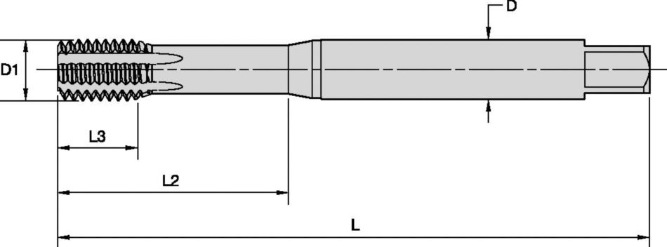

Drawings for 4159442
物料号4159442
公制样本编号T623M060X100R6HX-D74
英制样本编号T623M060X100R6HX-D74
材质KSN28
[D1-TDZ] 螺纹直径尺寸M6 X 1
[L] 总长 80 mm
[L] 总长 3.15 in
[L3] 螺纹长度 10 mm
[L3] 螺纹长度 0.394 in
[L2] 可用长度 30 mm
[L2] 可用长度 1.1811 in
[D]适配接头/刀柄/镗孔直径6 mm
[D]适配接头/刀柄/镗孔直径0.2362 in
[Z] 排屑槽数量5
润滑油槽数量5
尺寸标准DIN 2174
螺纹公差等级 ISO6HX-I
