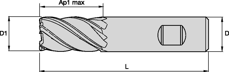

HARVI™ II • Extremo cuadrado • 5 canales • Mango Weldon® • Pulgadas
Fresa de mango de metal duro integral HARVI™ II para desbaste y acabado de múltiples materiales
Número de material101273587
- Versatile solid carbide end mill for steels, stainless steel, cast iron and hard materials
- HARVI™ II solid carbide end mills cover a variety of operations, including dynamic milling
- HARVI™ II solid carbide end mills feature unequal flute spacing for chatter-free machining at highest feed rates
- Slotting up to 1xD
Trochoidal Milling
Rectificado en rampa: 3°
Ranurado: Placa cuadrada
Fresado lateral/Fresado en escuadra: Placa cuadrada
Dimensiones de la herramienta: Configuración del canal: 5
Ángulo de la hélice: 38°
Estilo de esquina: Radio de esquina
Estilo de esquina: Placa cuadrada
