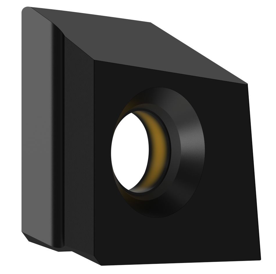

D2FIX-HP
Número de material4054474
Referencia ISOD2FIX110403RHPReferencia ANSID2FIX110403RHP
Fix-Perfect™ D2FIX110403RHP Tangentially Mounted Insert 4054474 - Kennametal
CalidadKCP25
Longitud de filo de corte de plaquita [L10]10.1 mm
Longitud de filo de corte de plaquita [L10]0.396 in
Grosor de plaquita [S]4 mm
Grosor de plaquita [S]0.157 in
Radio de esquina [Rε] 0.3 mm
Radio de esquina [Rε] 0.012 in
  • Acero
  • Fundición
KCP25
KCP25
Composición: Una calidad de metal duro tenaz enriquecida con cobalto con un nuevo recubrimiento MTCVD-TiCN-Al2O3 multicapa con una excelente adhesión entre capas
Aplicación: la mejor calidad de torneado general para la mayoría de aceros y aceros inoxidables ferríticos y martensíticos. El diseño del sustrato asegura una resistencia adecuada a la deformación con una excelente resistencia del filo de la plaquita. Las capas de recubrimiento ofrecen una buena resistencia al desgaste en una amplia serie de condiciones de mecanizado y el tratamiento posterior al recubrimiento minimiza las microvirutas y mejora la adhesión del recubrimiento al sustrato, lo que se traduce en una mayor vida de la herramienta y unos acabados mejorados de la pieza de trabajo.
