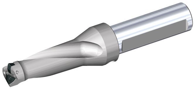

Mango de brida DFT • A derechas • 2.5 x D
Cuerpos Drill Fix™ DFT™
Número de material1527626
Referencia ISODFT0703R2SSF075Referencia ANSIDFT0703R2SSF075
- P Acero

| Número de material | 1527626 |
| Referencia ISO | DFT0703R2SSF075 |
| Referencia ANSI | DFT0703R2SSF075 |
| Adaptador/Mango/Diá int [D] | 19.05 mm |
| Adaptador/Mango/Diá int [D] | 0.75 in |
| Diámetro de broca M [D1] | 17.844 mm |
| Diámetro de broca M [D1] | 0.7025 in |
| Diámetro de broca máximo [D1MAX] | 21.653 mm |
| Diámetro de broca máximo [D1MAX] | 0.8525 in |
| Longitud de calibre de plaquita [L1] | 76.2 mm |
| Longitud de calibre de plaquita [L1] | 3 in |
| Profundidad máxima de taladrado [L4] | 44.704 mm |
| Profundidad máxima de taladrado [L4] | 1.76 in |
| Longitud de punta de broca [L5] | 0.439 mm |
| Longitud de punta de broca [L5] | 0.0173 in |
| Longitud de mango [LS] | 50.8 mm |
| Longitud de mango [LS] | 2 in |
| Calibre de plaquita | DFT0302. |
