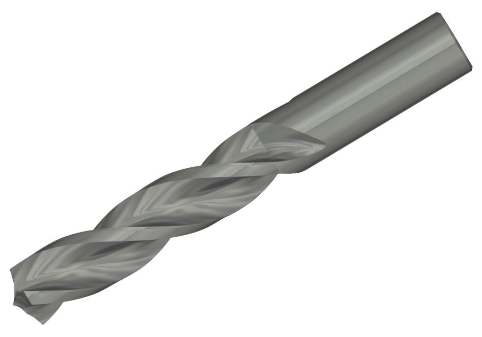

KenDrill™ 3F • 5 x D • Straight Shank • Inch
KenDrill™ 3F • 5 x D • Straight Shank • Metric
