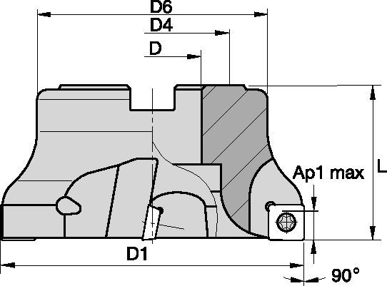

Número de material | 1926841 |
Referencia ISO | 100B06RS90SD12DG |
Referencia ANSI | 100B06RS90SD12DG |
Diámetro de corte efectivo [D1] | 100 mm |
Diámetro de corte efectivo [D1] | 3.937 in |
Adaptador/Mango/Diá int [D] | 32 mm |
Adaptador/Mango/Diá int [D] | 1.2598 in |
Diámetro de núcleo [D6] | 80 mm |
Diámetro de núcleo [D6] | 3.1496 in |
Longitud total [L] | 50 mm |
Longitud total [L] | 1.9685 in |
1.ª profundidad de corte máxima [AP1MAX] | 9.17 mm |
1.ª profundidad de corte máxima [AP1MAX] | 0.361 in |
Número de plaquitas | 6 |
Peso en kilogramos | 1.6 |
RPM máx. | 14600 |
