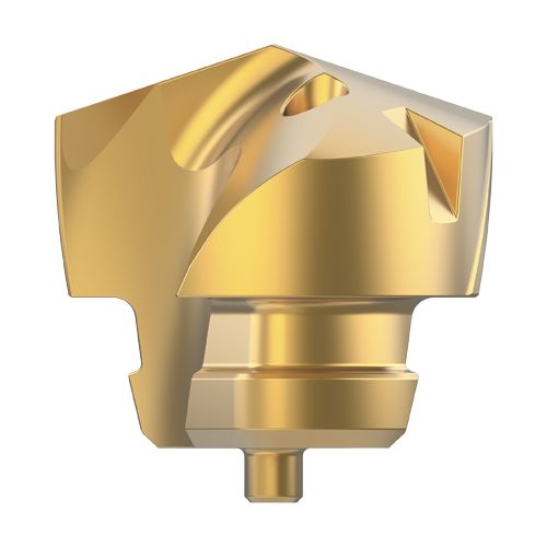

Modulares Bohren mit Vollhartmetall-Leistung
Der neue modulare Bohrer KenTIP™ FS gewährt einen größeren Anwendungsbereich und eine bessere Leistung im Vergleich zu anderen modularen Bohrsystemen und bietet substantielle Kosteneinsparungen und Prozessverbesserungen in Ihrem Fertigungsbereich.
Hartmetall, wo es darauf ankommt. KenTIP™ FS-Schneidkörper decken den gesamten vorderen Teil des Bohrers ab. Die Kupplung ist komplett geschützt vor Spanfluss und eventuellem Werkstückkontakt.
  • Bohrer mit geraden Spannuten für statische Bohranwendungen.
  • Bohrer mit geraden Spannuten für kombinierte Bohr- und Senkanwendungen.
KenTIP FS-Bohren mit Flachgrund
  • Dieses modulare Bohrsystem deckt einen Durchmesserbereich von 6–26 mm ab.
  • Bohrtiefen bis zu 12 x D.
  • Anwendbar in Stählen, rostfreien Stählen und Gusseisen.
  • Große, ultra-hochpolierte Spannuten garantieren einen ungehinderten Spanfluss und damit eine hohe Standzeit und eine höhere Leistung.
  • Die speziell entwickelte Kegel-Schnittstelle für eine höchst stabile Klemmung.
  • Der Sicherungsverschluss verhindert das Herausziehen des Schneidkörpers.
  • Die große Stützfläche ermöglicht die Bearbeitung mit höchsten Torsionskräften, ohne dass eine Tasche deformiert würde.
  • Große Kontaktfläche.
  • Mit der Kühlmittelzuführung zur Stirn und zur Spanfläche wird das Kühlmittel garantiert dort hingeführt, wo es benötigt wird.
GTP-Schneidkörper
  • KenTIP™ FS GTP-Schneidkörper mit GOdrill™-Stirngeometrie.
  • GTP-Schneidkörper für universelle Anwendungen
  • Für Stahl, rostfreien Stahl und Gusseisen.
  • GOdrill-Geometrie mit 140°-Spitzenwinkel.
  • Ausgezeichnete Zentrierfähigkeit und geringe Axialkräfte.
  • Mit innerer Kühlmittelzuführung.
DAV-Schneidkörper für schwingungsunterstütztes Bohren von CFK-Schichtverbunden
  • Für CFK-Schichtverbunde mit Metallbohrungsaustritt, NE-Werkstoffe und Hochtemperaturlegierungen
  • Doppelwinkelgeometrie mit 128° und 155° Spitzenwinkel, verhindert Gratbildung am Bohrungsaustritt
  • Innere Kühlmittelversorgung
  • Unbeschichtet für kostengünstiges Bohren
  • Diamantbeschichtung für verlängerte Standzeit, optional
FEG-Schneidkörper
  • FEG-Schneidkörper mit 180°-Spitzenwinkel für Bohrungen, die einen Flachgrund erfordern und zwei Operationen in einer ausführen.
  • In Verbindung mit den anderen KenTIP™ FS-Schneidkörpern (HPG-, HPC-, HPL-Geometrien) kann der neue FEG-Schneidkörper zum Vorbohren für Tieflochbohranwendungen eingesetzt werden.
  • 180º Spitzenwinkel für Bohrungen, die einen Flachgrund erfordern.
  • Eckenfase zur Reduzierung der Gratbildung.
  • Vier Führungsfasen für Bohrungsgeradheit und Stabilität bei schrägen Austritten.
HPG-Schneidkörper
  • HPG-Stirngeometrie für Stähle.
  • Hervorragende Positionierungs- und Zentrierfähigkeit beim Bohren – ohne Vorzentrierung und auch bei tieferen Bohrungen.
  • KCP15A™ ist eine AlTiN-PVD-Monolayer-Beschichtung.
  • Verbesserte thermische Stabilität.
HPC-Schneidkörper
  • HPC-Stirngeometrie für alle Gusseisen.
  • 4 Führungsfasen sorgen für Bohrungsgeradheit.
  • Der große Eckenradius verhindert Ausbröckelungen und reduziert die Gratbildung bei Durchgangsbohrungen.
  • KC7410™ ist eine AlCr-PVD-Multilayer-Beschichtung.
SPF-Schneidkörper für CFK
  • Doppelwinkelgeometrie mit 128° und 90° Spitzenwinkel, die Delaminationen verhindert
  • Diamantbeschichtung für optimale Standzeit
HPL-Schneidkörper
  • HPL-Stirngeometrie für rostfreie Stähle.
  • Bildet zwei Späne pro Schneidkante aus – für einen unterbrechungsfreien und gleichmäßigen Spanfluss.
  • KCMS15™ ist eine AlTiN-PVD-Monolayer-Beschichtung.
  • Verhindert die Aufbauschneidenbildung und erzielt so überragende Bohrungsqualität.
