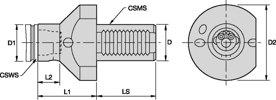

Drawings for 1144807
Número de material1144807
Referencia ISOKM63RCMIVDI5080
Referencia ANSIKM63RCMIVDI5080
Tamaño del sistema Lateral de pieza de trabajo [CSWS]KM63
Tamaño de sistema Lateral de máquina [CSMS]VDI50
Adaptador/Mango/Diámetro de mandrinado [D1]63 mm
Adaptador/Mango/Diámetro de mandrinado [D1]2.4803 in
Adaptador/Mango/Diá int [D]50 mm
Adaptador/Mango/Diá int [D]1.9685 in
Diámetro de cuerpo 1 Lateral de la pieza de trabajo [D2] 98 mm
Diámetro de cuerpo 1 Lateral de la pieza de trabajo [D2] 3.858 in
Longitud de calibre [L1]80 mm
Longitud de calibre [L1]3.1496 in
Longitud utilizable [L2] 30 mm
Longitud utilizable [L2] 1.1811 in
Longitud de mango [LS] 78 mm
Longitud de mango [LS] 3.0709 in
Tornillo de actuación Tamaño de unidad de D.I.12 mm
Medidores de Newton del catálogo de par47-54
