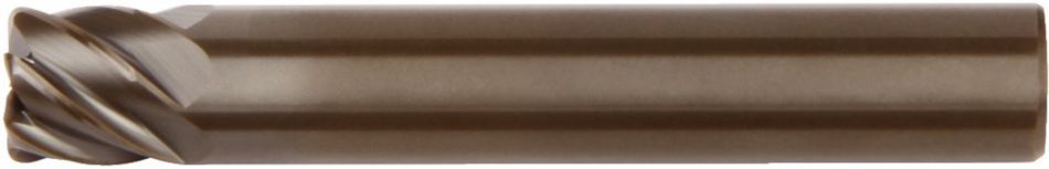

KenCut™ HT • EADE • Rayonnée • 6 dents • Queue cylindrique • Métrique
KenCut™ HT Fraise entièrement en céramique pour l'ébauche des alliages à base de nickel.

  • SurfaçageSurfaçage
  • Ramping : ÉbaucheRamping : Ébauche
  • Fraisage de côté/avec épaulement : Bout platFraisage de côté/avec épaulement : Bout plat
  • Dimensions de l'outil : Configuration des goujures : 6 Dimensions de l'outil : Configuration des goujures : 6
  • Angle d'hélice : 40°Angle d'hélice : 40°
  • Style de bec : Rayon de becStyle de bec : Rayon de bec
  • Inclined Square End MillInclined Square End Mill

NuanceKYS40
Style adaptateur du côté machineStraight-Cylindrical
[D1] Diamètre effectif de coupe4 mm
[D1] Diamètre effectif de coupe0.1575 in
[D] Adaptateur / Queue / Diamètre d’alésage6 mm
[D] Adaptateur / Queue / Diamètre d’alésage0.2362 in
[AP1MAX] 1re profondeur de coupe maximale3 mm
[AP1MAX] 1re profondeur de coupe maximale0.1181 in
[L] Longueur totale 50 mm
[L] Longueur totale 1.9685 in
[Re] Rayon de bec 0.5 mm
[Re] Rayon de bec 0.02 in
[Z] Nombre de goujures6

  • Les fraises entièrement en céramique offrent une productivité et une durée de vie optimales dans l'ébauche des alliages hautes températures à base de nickel.
  • Vitesse de coupe jusqu'à 1000m/min.
  • Durée de vie d'outil jusqu'à cinq fois supérieure à celle des fraises en carbure monobloc.
