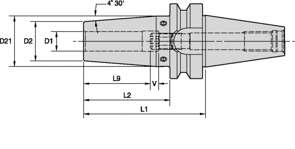

Drawings for 3782122
Numéro de matériel3782122
Ref. ISO CatalogueBT30HPVTT044295
Ref. ANSI CatalogueBT30HPVTT044295
[D1] Adaptateur / Queue / Diamètre d’alésage11.113 mm
[D1] Adaptateur / Queue / Diamètre d’alésage0.4375 in
[D2] Diamètre du corps 1 Côté pièce à usiner 24 mm
[D2] Diamètre du corps 1 Côté pièce à usiner 0.945 in
[D21] Diamètre du corps 2 Côté pièce à usiner31 mm
[D21] Diamètre du corps 2 Côté pièce à usiner1.22 in
[L1] Longueur de référence75 mm
[L1] Longueur de référence2.953 in
[L2] Longueur exploitable 53 mm
[L2] Longueur exploitable 2.087 in
[L9] Longueur de bridage 36 mm
[L9] Longueur du trou de bridage 1.417 in
[V] Valeur de réglage 10 mm
[V] Valeur de réglage 0.3937 in
DI de la vis d’appui Taille du vis5 mm
Poids en kilogrammes0.59
