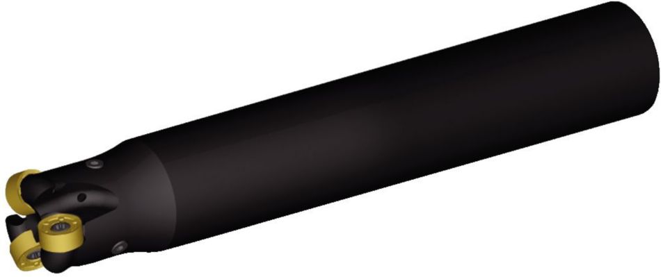

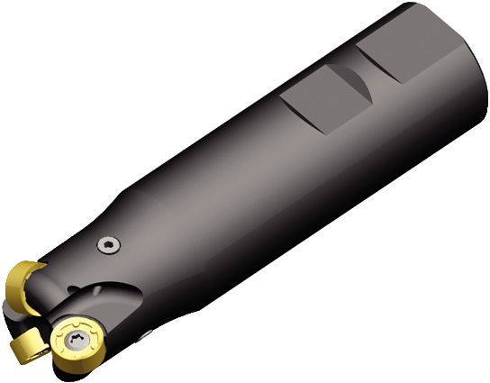

Rodeka™ 12 • KDR RNGJ12... • Screw-On End Mills • Metric
Rodeka™ 12 • KDR RNGJ12... • End Mills • Weldon • Metric
Rodeka™ 12 • KDR RNGJ12... • End Mills • Cylindrical • Metric
Rodeka™ 12 • KDR RNGJ12... • Shell Mills • Metric
